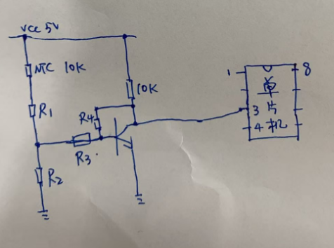

分析一下R4的作用,这种接法对吗?

轻微负反馈。

这是一个温度检测电路?
ID:342822 发表于 2026-7-8 12:16
手上没有ADC采样单片机,所以想搞个普通IO实现最大温度保护,比如平时加热,温度到了37度,关闭负载输出停止加热。当时想用普通IO充放电测温实现,后来想想是不是可以用这个电路实现,所以发出来问问。

NTC阻值变化引起的电压变化太小,用三极管进行放大,R4提供三极管基本工作电流,此三极管应该是工作在放大区而非开关区,如果能提供其它元件的具体数值就可以通过计算知道三极的工作状态

如果只是在一个温度点进行判断做处理的话,即使直接接NTC分压电路应该也没问题,毕竟被加热物体在到达温度点后,即使停止加热,还会有短暂的温度维持,而且还有低于温度点如何控制的部分没有明确,单一温度点的判断的话,其实就高低电平的变化就可以了

楼主想用简单电路实现模/数转换,这个电路玩不转。R4明显是负反馈。不利于高低电平突变。不如买具有ADC的单片机,再不济用运放也比这个强。

不要信豆包,都是胡说的
不信你再发个质疑,它又给你道歉了
这个电路就是一个放大器,三极管基极和集电极是反相的,R4就是一个电压负反馈,用来增加输出的线性度的
具体详细解释,还是得翻书,毕竟这是1990年的时候学的内容了。36年了,基本都忘记了。

你这是正反馈,楼主的是负反馈

你这是正反馈,楼主的是负反馈

负反馈?
