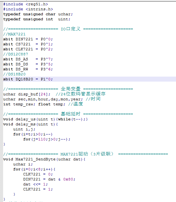

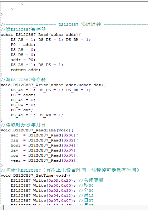

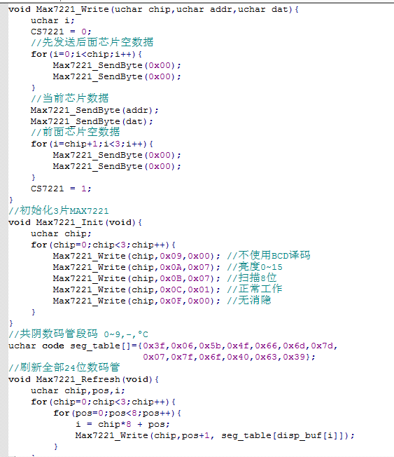

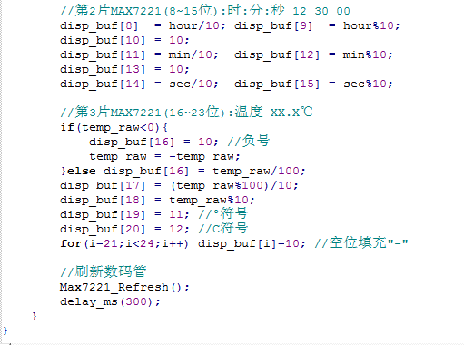

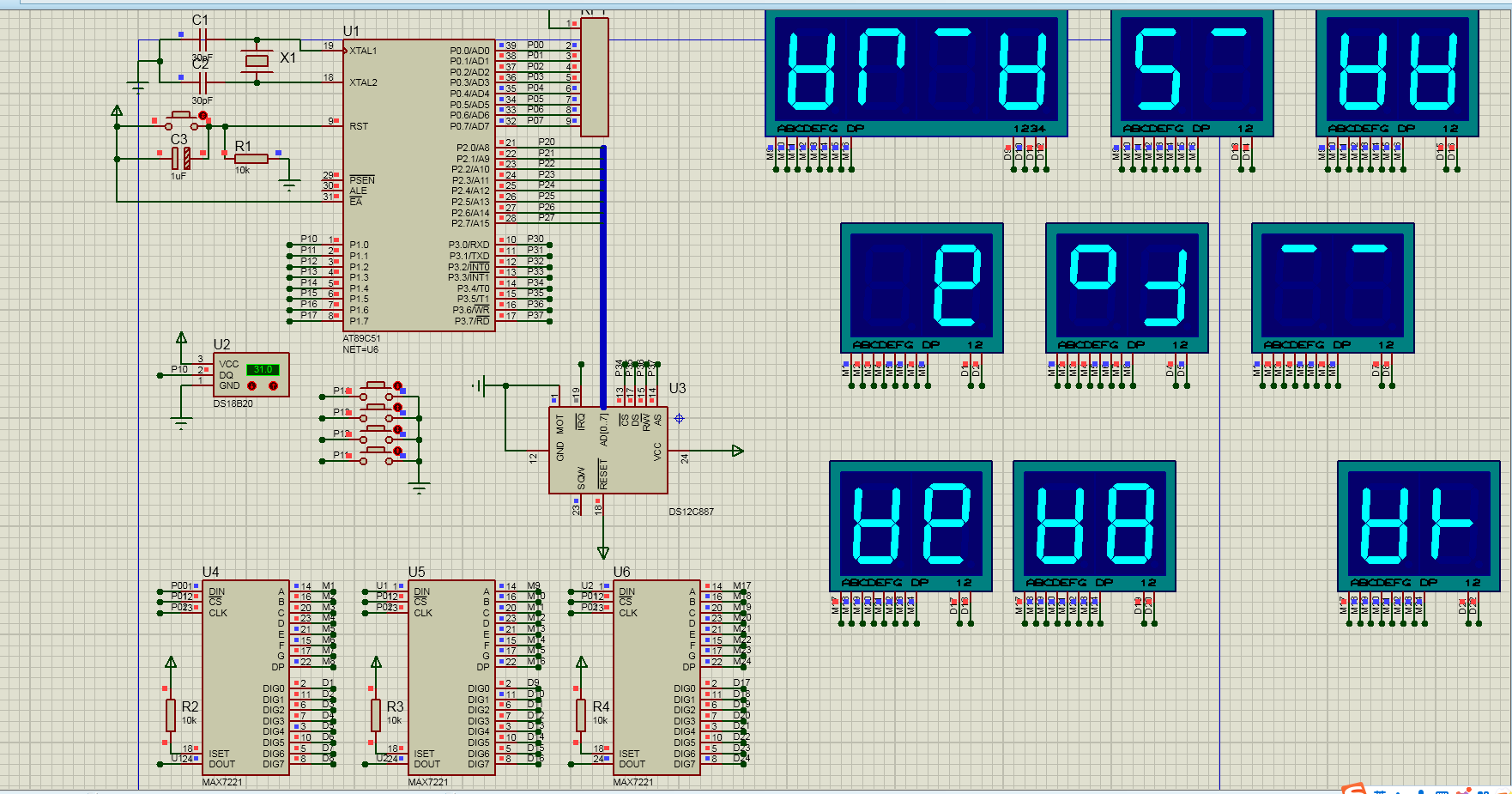

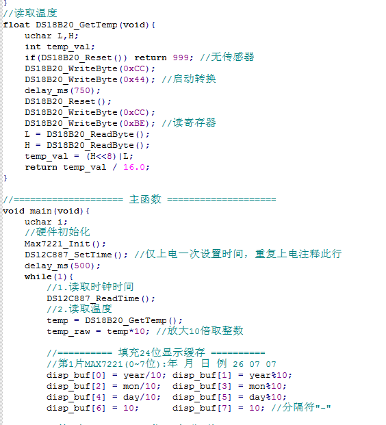

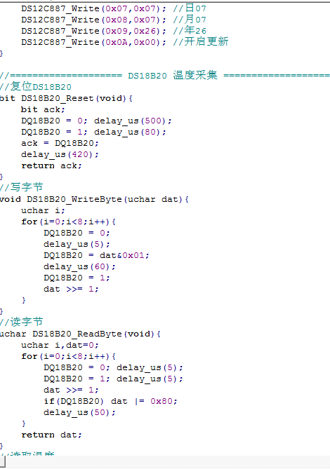

指导一下代码如何写
查看数: 779 | 评论数: 3 | 收藏 0
发布时间: 2026-7-8 08:55
试了n次都是乱码
ID:1109793 发表于 2026-7-10 07:33
hi等你 发表于 2026-7-9 15:44
居然还是用的AT89c51单片机,还玩啥,先有买编程器再学会刷程序再说吧
人家是软件模拟啊
ID:429944 发表于 2026-7-9 10:19
先一步步排除,模块化调试,显示常数对不对,读取时钟对不对,读取到的BCD码转十进制对不对,然后再去显示
