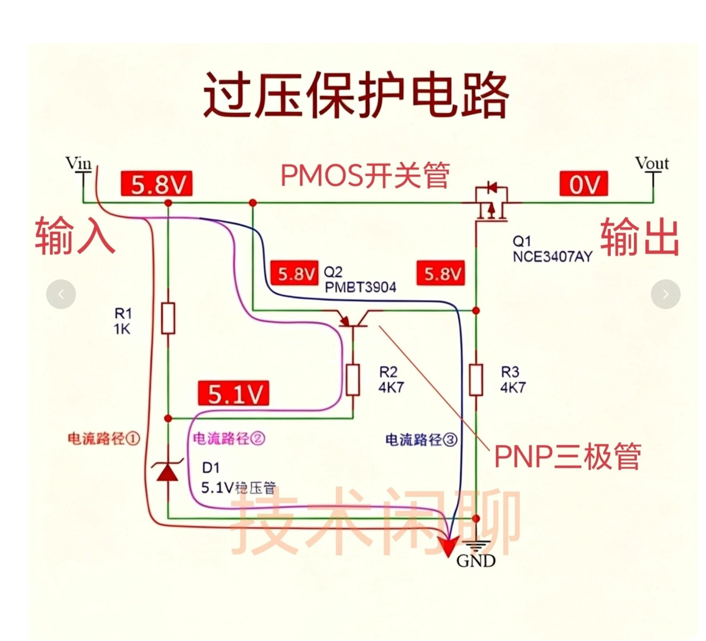

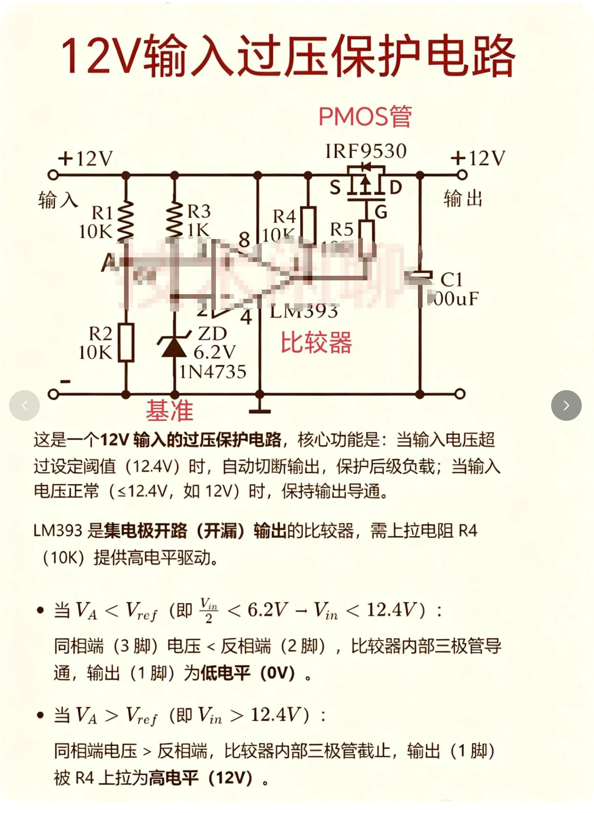

这种稳压管+三极管的稳压方式和运放稳压的方式区别在哪里,各有哪些有缺点

当下这种过压保护都属于过去式,原因:稳压管有曲线精度变化问题2个图都一样存在,区别三极管放大倍数小且替换必须严格大等于控制精度变化大受环境温度运行温度,运放放大倍数高相对稳定控制精度高于三极管,且稳压管消耗电流大。现代最好使用TL431高精度低功耗进行设计。
