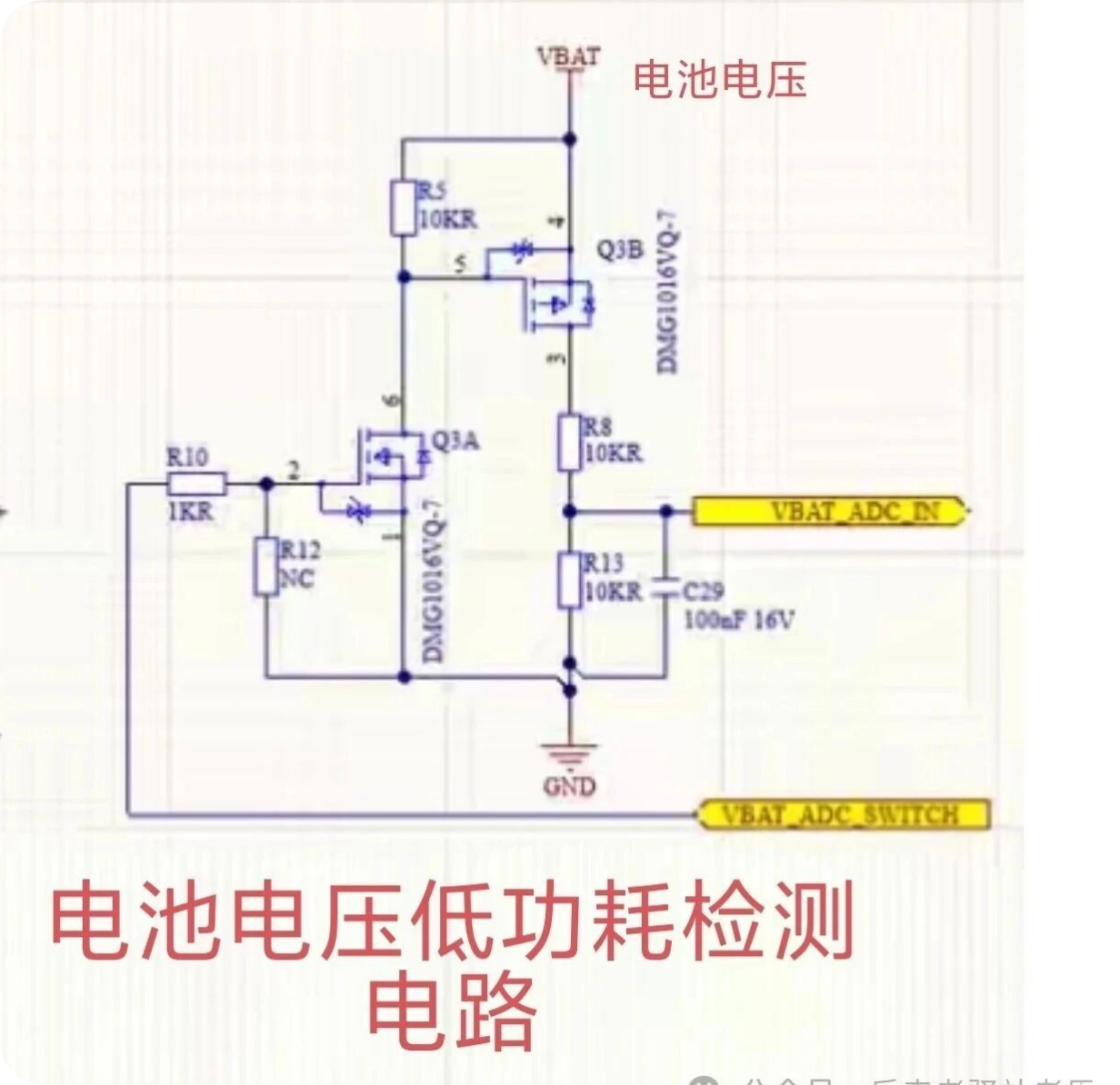

电池电压低功耗检测电路,为了低功耗没有更简单的方法吗?用上两个MOS和两个IO,是...
查看数: 779 | 评论数: 1 | 收藏 0
发布时间: 2026-7-10 15:58
电池电压低功耗检测电路,为了低功耗没有更简单的方法吗?用上两个MOS和两个IO,是不是太浪费资源了 该电池电压低功耗检测电路的核心在于利用双MOS管(Q3A为NMOS,Q3B为PMOS)构成的高侧开关,实现分压电阻网络的间 ...
