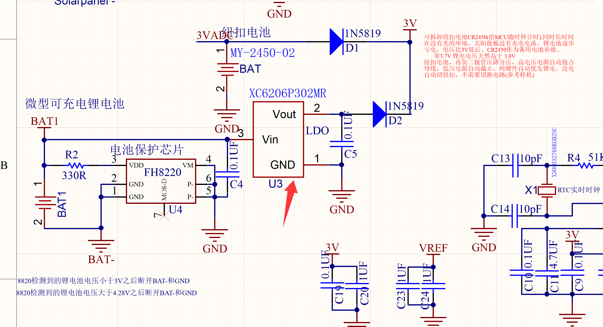

内置锂电池和外置纽扣电池双电源问题
查看数: 741 | 评论数: 3 | 收藏 0
发布时间: 2026-7-10 23:04
这个电路根据竞品来绘制的。红色部分理解有没有问题???锂离子电池3.7V是内置的不可拆卸,CR2450是3V外置抽屉式纽扣电池,一次性的,可以拆卸。是一个类似于ETC的产品,正常是通过微型太阳能板给锂离子电池充电, ...
ID:1073939 发表于 2026-7-16 16:49
红色部分理解有没有问题?有点问题。
作者目的可能是:由于电池保护芯片FH8220的作用,当锂离子电池电压低于3V(ldo输出0V)时,由CR2450接管供电。平时由锂离子电池供电,当其电压低于3V时。
CR2450我没有用过,但我用过cr2032,这种电池满电空载电压是3.2V。你这电路即使锂离子电池满电,也是由cr2032供电。
ID:88256 发表于 2026-7-15 19:04
太阳能板呢?图都不全还说啥?U3是3V稳压的,2450是3V甚至更低,哪里来的3.7V?
ID:96072 发表于 2026-7-15 12:26
这种电路没问题的
