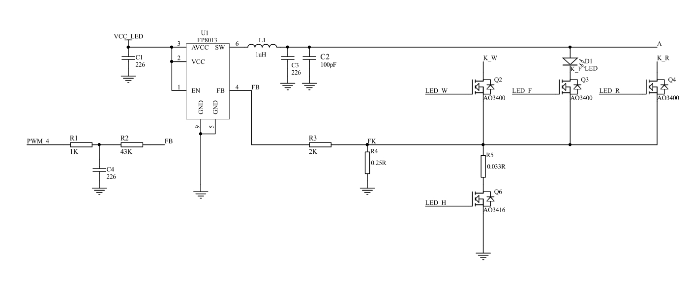

请求一个关于EMI的问题
查看数: 776 | 评论数: 7 | 收藏 0
发布时间: 2026-7-13 23:26
这两个图片,一个是PCB图,一个是原理图,FP8013是一个DCDC降压LED驱动芯片,这个芯片工作频率是1.5MHZ,原理图中的A网络就是输出端口 之前有做过一个EMI的检测,没有超标,但只能勉强通过 现在是有几个问题想请教 ...

感谢你的查找,但我这个是产品,外形太小了,而且也是没法改的,还得过EMI的

100pF、1nF、10nF、100nF都放。
226的电容离电感距离相对前几个电容远点。

网上有干货。

电感与电容都要靠近IC,一出来就过滤掉。

感觉C2靠近C3更好些,容量1nF,100P太小

布局要尽量让环路小

3.3UH的纹波应该小点。C2应该要靠近电感
