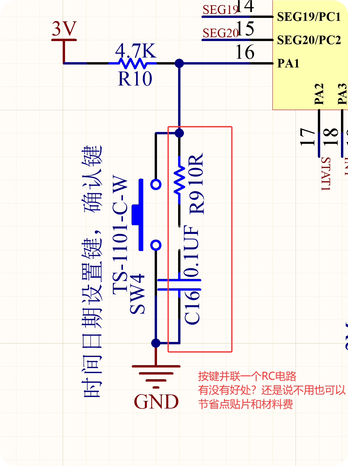

按键并联RC电路

按键并联RC电路
ID:382454 发表于 2026-8-18 17:25
钱多才加这个RC,多余的设计。
ID:1109793 发表于 2026-8-18 16:55
chxelc 发表于 2026-8-18 14:26
我是直接并一个104电容,有人说按下铵键瞬间电流达到10A,非常容易烧按钮。实际使用根本没影响。
问了AI ...
千万别新AI
ID:69038 发表于 2026-8-18 15:43
wjhhhhh 发表于 2026-7-15 10:56
有coody先生说过:按键并联电容消抖,其放电电流瞬时值能到10A,......按键很快就失效了。这个电路R9不可缺 ...
支持10A电流放电的电容,容量要多大?等效电阻、导线电阻、端电压分别是多少?能量从哪来?放电时间能维持多久?这一套理论加实际的验证下来 ,,,,,不管了,就并个104的吧~~
ID:712097 发表于 2026-8-18 14:26
ppcbug 发表于 2026-8-18 11:39
我的设计理念和前面 相反。 在可靠性方面 , 能硬件解决的 我主张硬件解决, 实在不行再软件处理。 可靠性 ...
问了AI,说不仅不影响,还会保护按键。已量产的产品中也是这样使用的。
ID:628113 发表于 2026-8-18 11:39
我的设计理念和前面 相反。 在可靠性方面 , 能硬件解决的 我主张硬件解决, 实在不行再软件处理。 可靠性问题, 越靠近源头处理越好。
ID:592807 发表于 2026-7-29 20:12
这不是单片机开机复位电路吗
ID:91150 发表于 2026-7-15 10:56
有coody先生说过:按键并联电容消抖,其放电电流瞬时值能到10A,......按键很快就失效了。这个电路R9不可缺少,而且阻值还可以再大点,要么就不接红框的RC去软件消抖,程序一堆效果很差,远不及硬件消抖。
ID:260893 发表于 2026-7-15 10:06
软件处理 所以这样用的并不常见
ID:1034262 发表于 2026-7-15 09:54
能软件处理就不用硬件处理。你看电脑键盘的按键,哪里有RC?
ID:1109793 发表于 2026-7-15 07:28
还是软件处理好,省钱省地方
ID:857072 发表于 2026-7-15 02:53
硬件消抖啊,不过很多板子都使用软件处理 所以这样用的并不常见
