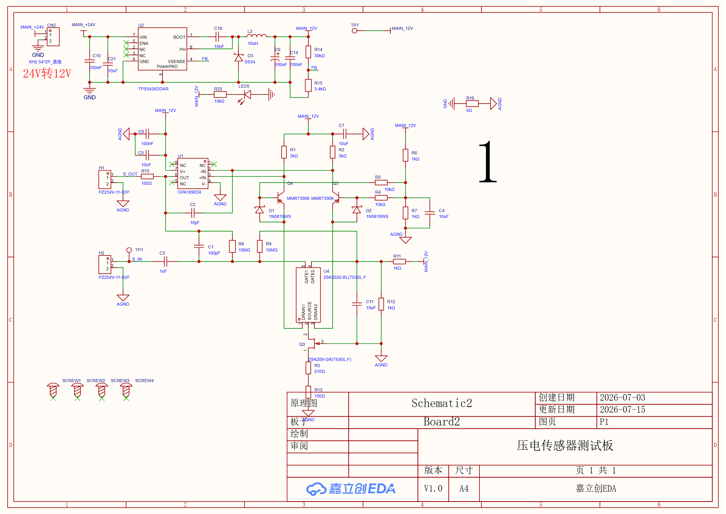

电路模电学的差,有无大佬分析一下这个电路的

这个电路用于检测微弱信号放大的,但是我不咋能看懂它的工作流程。请大家帮忙。

信号输入到双JFET放大(或阻抗变换),再到运放放大(或脉冲整形)。
由于楼主没说具体用途,所以无法判断 ...
谢谢 按照你的思路我再去调整一下
由于楼主没说具体用途,所以无法判断其是否正确。
另外,两个三极管应该是NPN型,接成共基电路。

根据你提供的元件清单和芯片型号,这个电路是一个**专为微弱信号检测设计的高性能模拟前端**。它的设计思路很清晰:先用开关电源提供稳定的低压电源,再用精密运放和低噪声JFET搭建高增益、低噪声的信号放大通道。
### &#128268; 电源管理:提供干净、稳定的低压电源
这部分由 **U2 (TPS5430DDAR)** 和周围的电容、电感等元件构成。
*   **核心功能**:这是一个**高压输入的降压型DC-DC转换器**,用于将不稳定的外部电源(如`MAIN_+24V`)转换为电路内部需要的、稳定的低压电源(如`MAIN_12V`)。
*   **关键特性**:
    *   **宽输入电压**:支持5.5V至36V的输入,能兼容12V或24V等多种工业电源。
    *   **大输出电流**:可提供高达3A(峰值4A)的连续输出电流,足以驱动后级电路。
    *   **高效率**:集成的低阻抗MOSFET使其效率最高可达95%,有助于减少发热。
*   **电路实现**:输入端的电容(如`100uF`)用于滤波和储能;而多个`100nF`电容是高频去耦电容,通常靠近电源芯片的输入和输出引脚放置,用来滤除高频噪声,为后级电路提供更纯净的电源。TPS5430将`24V`降压为`MAIN_12V`,为整个系统供电。
### &#127919; 精密放大:微弱信号的核心处理
这部分以 **U3 (OPA189IDR)** 为核心,是处理微弱信号的关键。
*   **核心功能**:**精密运算放大器**,负责对来自前端的微弱信号进行高精度、低噪声的放大。
*   **关键特性**:
    *   **超高精度**:**零漂移**(0.005µV/°C)和**超低失调电压**(最大3µV)的特性,意味着它几乎不会引入额外的直流误差,非常适合放大微弱的直流或低频信号。
    *   **极低噪声**:电压噪声密度仅为**5.2 nV/√Hz**,确保在放大过程中不会淹没原始信号。
    *   **优异的直流性能**:高达168dB的共模抑制比(CMRR)和170dB的开环增益,使其能有效抑制共模干扰,精确放大差模信号。
*   **典型应用**:OPA189的这些特性,使其非常适合构建高精度的传感器信号调理电路,如**称重传感器**、**应变计**或**RTD温度传感器**的放大器。
### &#127899;️ 低噪声前端:阻抗变换与第一级放大
这部分由 **U4 (2SK3320-BL)** 构成。
*   **核心功能**:这是一个 **N沟道结型场效应管(JFET)** ,通常用作**低噪声、高输入阻抗的前置放大器**。
*   **关键特性**:
    *   **超低噪声**:其典型噪声系数仅为**1.0dB**,非常适合处理来自高阻抗传感器(如压电传感器、光电二极管)的极其微弱的信号。
    *   **高输入阻抗**:JFET的栅极输入阻抗极高,可以最大限度地减少对信号源的负载效应,确保信号完整地进入放大电路。
    *   **双JFET集成**:该芯片在一个5引脚的超小封装内集成了**两个匹配的JFET**,这非常有利于构建高性能的差分放大电路或电流镜。
*   **电路实现**:JFET通常配置为**共源极放大器**或**源极跟随器**,作为OPA189的前置缓冲或第一级放大。它能将传感器的微弱信号进行初步放大和阻抗变换,再由后级的OPA189进行精密处理。
### ⚙️ 整体电路架构与工作原理
综合来看,整个电路的工作流程如下:
1.  **电源输入与转换**:外部`+24V`电源通过连接器接入,由U2 (TPS5430) 降压转换为稳定的`+12V`。
2.  **低噪声前端放大**:`+12V`为U4 (2SK3320) 供电。来自传感器的微弱信号首先进入这个低噪声JFET前端,进行第一级放大或缓冲。
3.  **精密信号处理**:经过JFET初步处理的信号,送入U3 (OPA189) 进行精密、低噪声、高增益的放大,最终输出可供ADC采集或后续电路处理的信号。
4.  **电源去耦**:电路中大量的`100nF`电容分别靠近各个有源器件的电源引脚放置,为U2、U3、U4提供稳定的局部电源,滤除高频噪声。
总的来说,这是一个设计严谨的微弱信号检测电路。它通过 **TPS5430** 构建了高效的电源系统,再利用 **2SK3320** 的低噪声JFET作为前端,匹配 **OPA189** 超高精度的运算放大器,实现了从电源到信号链的完整低噪声、高精度放大方案。

这是一张使用 **嘉立创 EDA (EasyEDA)** 绘制的**“压电传感器测试板”**原理图。根据原理图走线和元件布局,我们可以将其核心功能模块拆解并分析如下:
### 1. 电源管理模块 (24V转12V) - 左上角
*   **核心元件**:U2 (TPS5430DDAR)。
*   **功能**:这是一个高压输入的降压型DC-DC转换器。它将来自接线端子 H3 (MAIN_24V) 输入的 **24V 直流电**,转换为 **12V** (MAIN_12V) 输出,为板上后续电路提供稳定的工作电压。
*   **关键外围**:包含 C15、C14 等滤波电容,L2 储能电感,以及 C18、R14 等组成的自举电路和反馈网络。
### 2. 信号输入与放大调理模块 (左侧及中上部)
*   **信号输入**:下方连接器 H2 (PZ254V-11-03P) 接收压电传感器的原始信号(标有 `MAIN_12V` 和 `S_IN`)。由于压电传感器的信号通常极其微弱且具有高阻抗特性,这里引入了高输入阻抗的运算放大器。
*   **信号放大 (U3)**:使用了 **OPA189IDR** (精密运算放大器)。其配置为同相放大器或缓冲/滤波器结构,用于对微弱的传感器信号进行初级放大和阻抗匹配。
*   **分立元件放大/开关 (Q1, Q2, Q4)**:使用了 MMBT3906 (PNP) 和 MMBT3904 (NPN) 三极管。这部分电路可能作为信号电平转换、驱动增强,或者是用于实现特定的阈值检测或波形整形。
*   **隔离与滤波**:中间包含了大量的二极管(D1, D2, D4 型号为 1N5819WS 肖特基)和阻容网络,用于信号保护、整流或滤除高频噪声。
### 3. 信号驱动与输出模块 (中下部)
*   **核心元件**:U4 (ULN2003A)。
*   **功能**:这是一个经典的**达林顿管阵列芯片**。它非常适合用于驱动继电器、电磁阀或LED等负载。输入信号(Gate1, Gate2 等)来自前端处理电路,经过 ULN2003A 放大电流后,可以驱动外部的大功率执行器或指示灯。
*   **输出**:最下方的 4 个接口(SCREW1 至 SCREW4)即为该芯片的输出端,用于连接外部负载。
### 4. 测试点与指示灯 (周边)
*   **测试点 (TP1)**:位于 R2 和 C3 附近,用于在调试过程中直接用示波器或万用表测量 `S_IN` 信号。
*   **LED指示灯**:右上角的 `R15`、`LED1` 以及左上方的 `D3`、`D5` 都是电源或状态指示灯,用于直观地显示电路是否上电运行。
### 5. 基本信息 (图纸右下方)
*   **项目名称**:压电传感器测试板
*   **设计工具**:嘉立创 EDA (EasyEDA)
*   **版本/尺寸**:V1.0 / A4
*   **制图日期**:2026-07-15(当前日期,说明这是一张最近创建或更新的原理图)
### &#128161; 总结与排查建议
这张板子是一个典型的**“电源 + 信号调理 + 驱动”**综合性电路板。如果您想使用该板子测试压电传感器:
1.  **供电**:确保 H3 接入 24V 直流电,检查 LED 指示灯是否亮起。
2.  **信号连接**:将传感器接到 H2 的 `S_IN` 引脚。
3.  **输出监测**:使用示波器观测 `TP1` 测试点是否有信号波形,或者检查 ULN2003A 的输出端是否有对应的开关动作。
**注意**:如果是量产或实际高精度应用,需要特别留意运算放大器 U3 的电源去耦电容布局(原理图中未见明显的去耦电容,实装时务必在U3电源引脚附近放置0.1uF电容,否则容易产生自激振荡或噪声)。如果图中本来有但未显示,请以实际封装为准。
