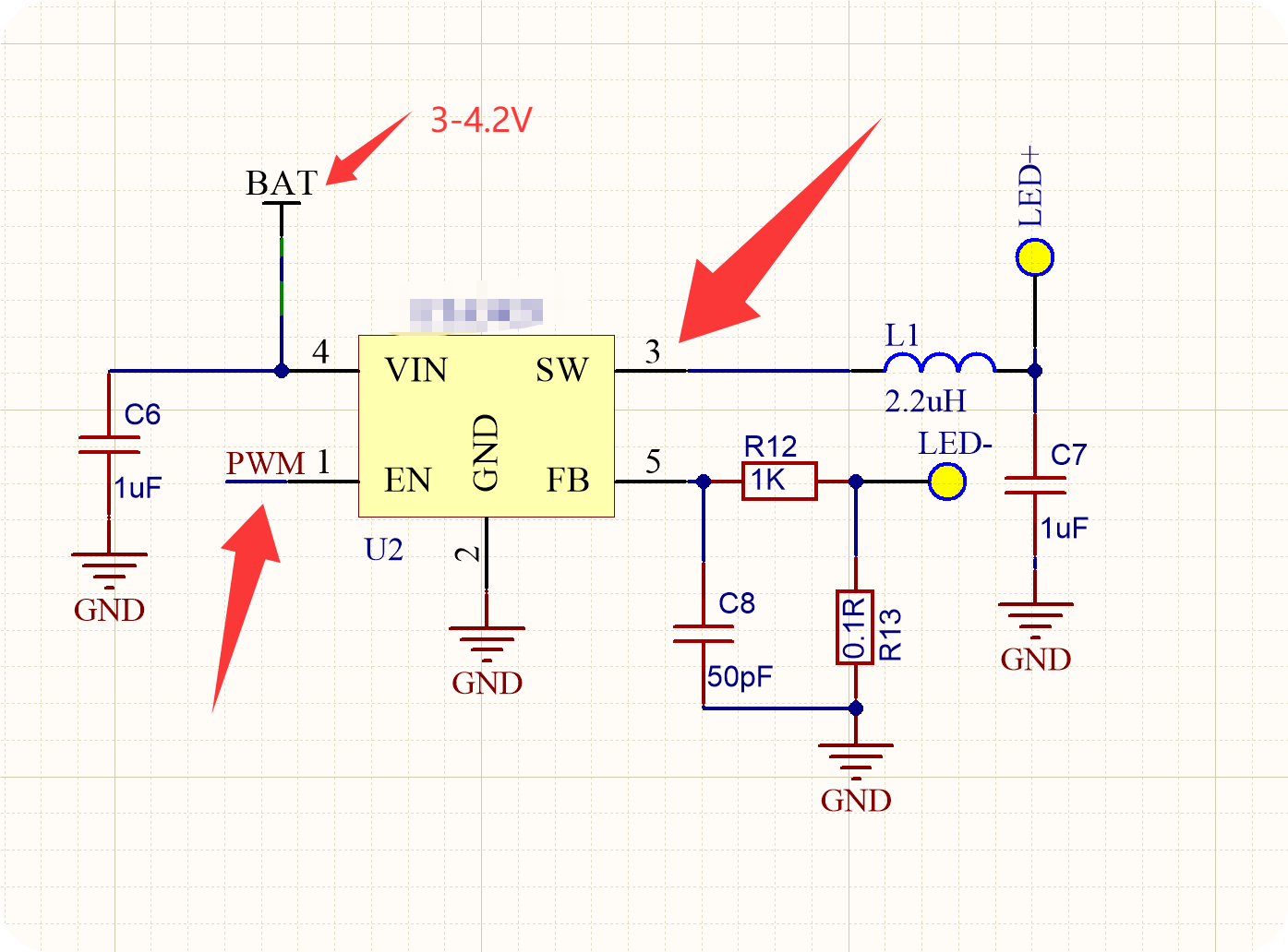

EN脚是正常的方波,但SW端的波形是三角波,不对吧?

ETA3421芯片手册提到EN脚持续低电平3ms,芯片待机。
pwm频率改成50Hz(周期20ms)。可以自利用EN脚的使能功能做pwm调光。
感觉也能用。

根据芯片手册,我之前的结论是错误的。
这芯片EN脚有额外的功能调节采样基准的大小。当做pwm调光时,芯片使能功能一直处于开启状态。
但你的pwm频率是1kHz,远未达到规格书要求的20k~200kHz要求。

有个软启动的过程

这个应该是显示屏的背光电路,用PWM控制高度。
是一个两轮车的车灯

从图上看,U2是个降压型恒流驱动芯片,en脚控制芯片待机或工作。请注意芯片由待机到工作不能立刻就绪,可能有个软启动的过程,耗时约几ms,在此期间SW端的波形类似三角波。
SW端的波形在工作时应该要为方波。
楼主可能希望用en脚做pwm调光。但这个pwm频率周期才1ms,太短了,小于芯片软启动时间。
建议这个pwm频率改成50Hz(周期20ms)。

有电感,正常

用PWM来控制一个DC-DC做LED的亮度控制,选错芯片了吧
