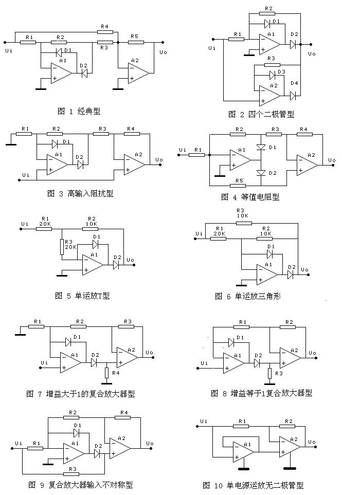

精密整流原理,这种电路感觉用的很少,比如在消费类电子都没看到过,这种电路的用...

精密整流原理,这种电路感觉用的很少,比如在消费类电子都没看到过,这种电路的用处在哪里?一般是用在什么产品?这种精密整流电路有没有集成的芯片可以替代的,没掌握这个电路的原理。谁来分析下 ,谢谢

用在精密整流的地方,消费类不需要精密。
不知道有没有集成的芯片

将+-信号转换成正信号
这不就是整流吗?偏压是达不到要求的。

微弱小交流信号幅值测量与反馈,凡是需要测毫伏级交流幅值的地方都要用。
没有更好的办法吗   一般不整流,通过电压偏置,将+-信号转换成正信号,然后再AD采样,直接读取有效值等。无需这等复杂电路,成本还要低。-------这个可行不
