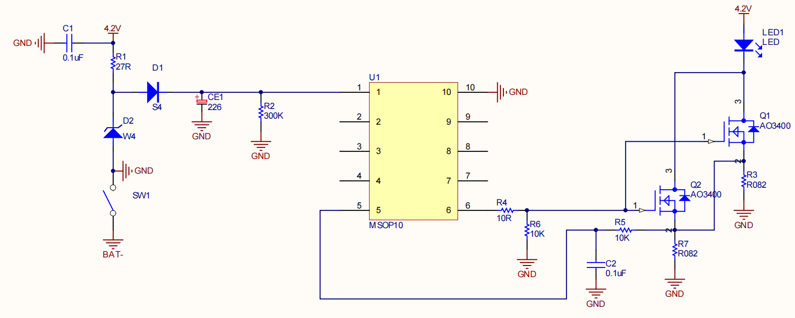

网上看到这种非常简洁的手电筒驱动电路,它是利用什么原理来检测开关SW1按下松开的?

ID:1034262 发表于 2026-8-4 09:30
很多人没看明白是怎么检测开关断开的,其实很简单。
短时断开,单片机由电容CE1供电,IO输出高电平时ADC检测不到电流即为断开,检测到电流即为接通。

肯定画错了或者是你的说明有错,先不说你用4.2V代替BAT+,你那SW1是开关的画法而不是按钮,但按你的描述:“这个是短按3档调光0-3,双击时,哪个档位亮就闪烁”,能够短按1次后维持开关原机械位置的就只能是按钮而不是自锁开关,但要是按钮,灯只会在按钮按住的那一下亮,所以只能接到控制器那而不是串在电源主回路中。

此电路没能检测到按键接通或断开(实际是电源开关),只能检测到MCU上电,MCU工作了就是开关接通,可能与“双击按键”的事件会有矛盾。

SW合上时,单片机上电,标志++,比如只有4种状态,灭、25%亮、50%亮、100%亮、100%亮+爆闪,那么标志%5就是当前状态了。标志存于片内EEPROM中,10万次寿命总有吧?一天写入100次,可以用3年左右。如果用上防磨损算法,就更久了。。
采样电阻0.082并0.082=0.041,按300ma电流,5脚测得电压0.3*0.041=0.0123V,
按ADC的VREF=3.6V计,
若是10bitADC,那么LSB=3.6/1024=0.0035V, 在300mA电流时,ADC的值约为0.0123/0.0035=3.5=>0x0004,
若是12bitADC,那么LSB=3.6/4096=0.000878V, 在300mA电流时,ADC的值约为0.0123/0.000878=14=>0x000E,
这个反馈值未免太小了吧?
若是不用ADC,而是电压比较,12.3mV的输入电压,用什么样的比较电路合适?
该不会是图画错了吧?
随便说说,也可能是我的想法错了。。

ID:1034262 发表于 2026-7-20 15:07
ydatou 发表于 2026-7-18 09:14
sw1不是按钮,是电源(自锁)开关。合上就供电,断开就不供电。既然是电源开关,它流经的电流是非常大的。
“开关的双击操作相当于短暂供电,没啥意义”?
你错了,估计你没用过这种手电筒,骑行的常用。
SW1是一个自锁开关,按下亮,短时断开再按下一次,则更改模式或档位,短时断开再按下两次(双击),则爆闪。检测电流可以知道是否断开,但更简单的是D2上方节点接一个IO输入检测断电、上电,D2要并联一个电阻。
开关松开时不像按钮会断开,而是维持原状,断开、合上都有可能。
开关的双击操作相当于短暂供电,没啥意义。

ID:1034262 发表于 2026-7-17 21:08
廿几年前就做过了,很简单,检测电流,电流为0,就知道断开开关了。开关断开,单片机的电源由电容保持,断开时间不能太长,一般在1秒之内。

莫名其妙的问题,单击换档位,双击是干什么的?要我们猜吗?有个BAT-,那么BAT+在哪里,是标注为4.2V的那个吗?为什么标号要取不一样的?SW1是直接控制电池通断的,至于怎么检测,如果有个电容给控制器供电使之能够短暂维持控制器的运行,不就解决按键的检测问题了?
