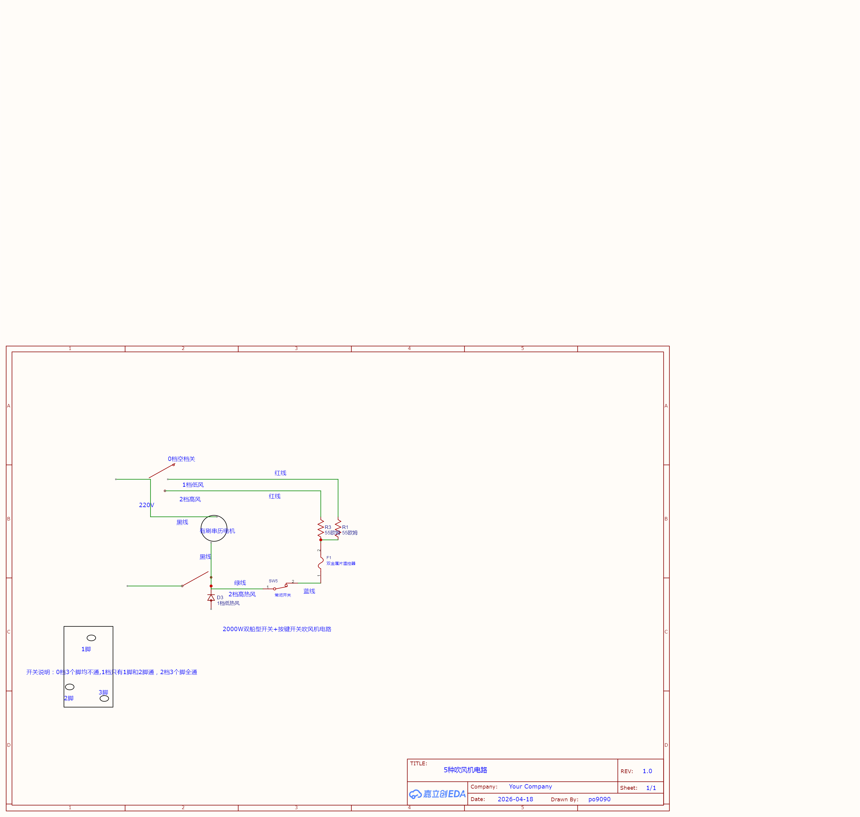

自绘5个吹风机电路

飞科PH6270故障维修,同系列可参考
本人经过仔细研究,并画了电路图,去看我贴子,这个声音响是风叶根部隐裂造的,要更换风叶,用烙铁烫风叶中间取下,然后要吧风叶和电机组件拆下来,就是脱离圆形的电路板,焊开电路板上的2个电机引脚分离组件,然后在桌子上垫1元大小的硬物,用来垫有电机引脚一面的电机轴,然后新风叶孔对准长的电机轴,用锤子把风叶砸进去。另外这吹风机,还有个自锁开关坏,按下去起不来,可以拆开来洗洗干净,组装后使用。
