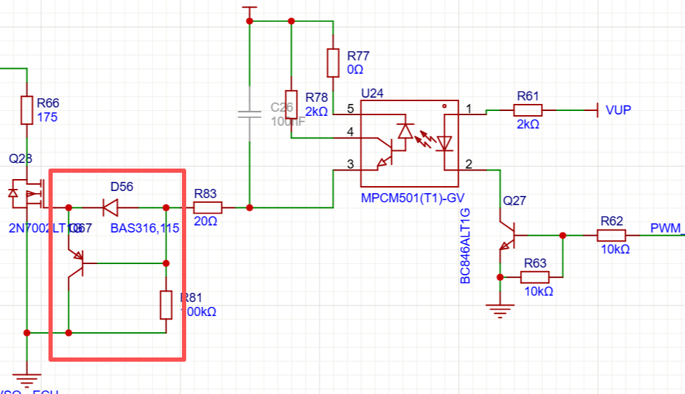

MOS管快速关断电路
查看数: 1110 | 评论数: 6 | 收藏 0
发布时间: 2026-7-30 16:25
实测没有起作用,PWM频率高起来后无法快速关断,pnp没有损坏。
ID:230500 发表于 2026-8-1 17:58
光耦的NPN输出是这样使用的吗? 这图纸不正确
ID:1109793 发表于 2026-8-1 12:49
对啊,R81太大了,100K,10K都大了,我用4.7K的
ID:384109 发表于 2026-8-1 11:08
光耦电路不对吧
ID:1034262 发表于 2026-8-1 10:54
C26-100nF会让你的速度非常缓慢。R78短路,R81用5,1K试试。
ID:1133081 发表于 2026-8-1 08:02
快速关断MOS管就是要快速释放CGS结电容电荷。使用经典的图腾柱电路可以适用于大多数应用场景。
ID:1075398 发表于 2026-8-1 00:48
  你这不是无法快速关断,是根本就没有关断吧,
