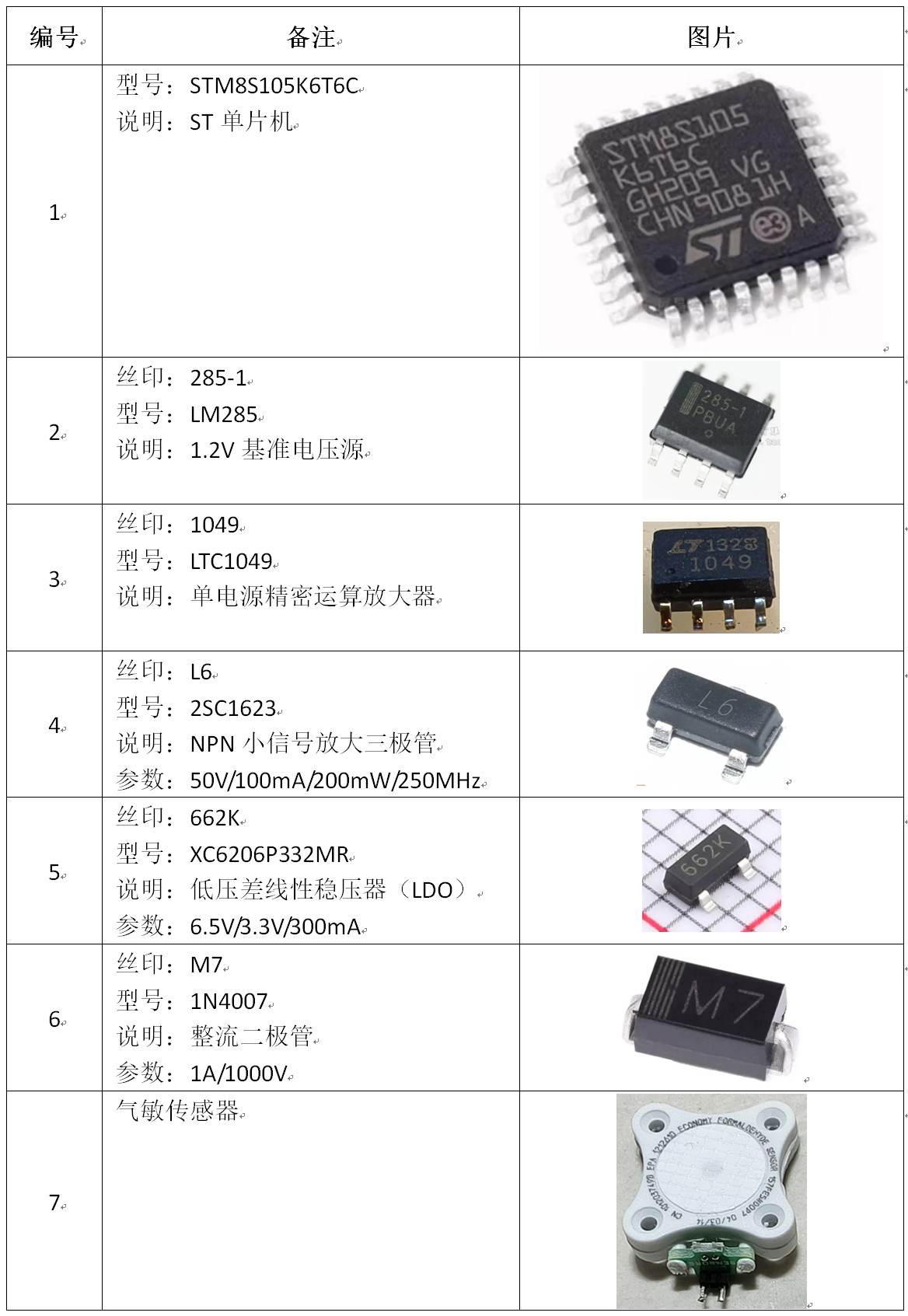

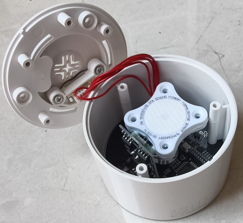

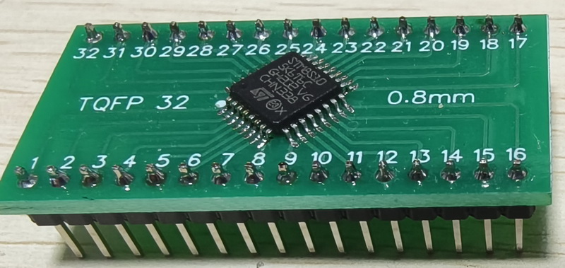

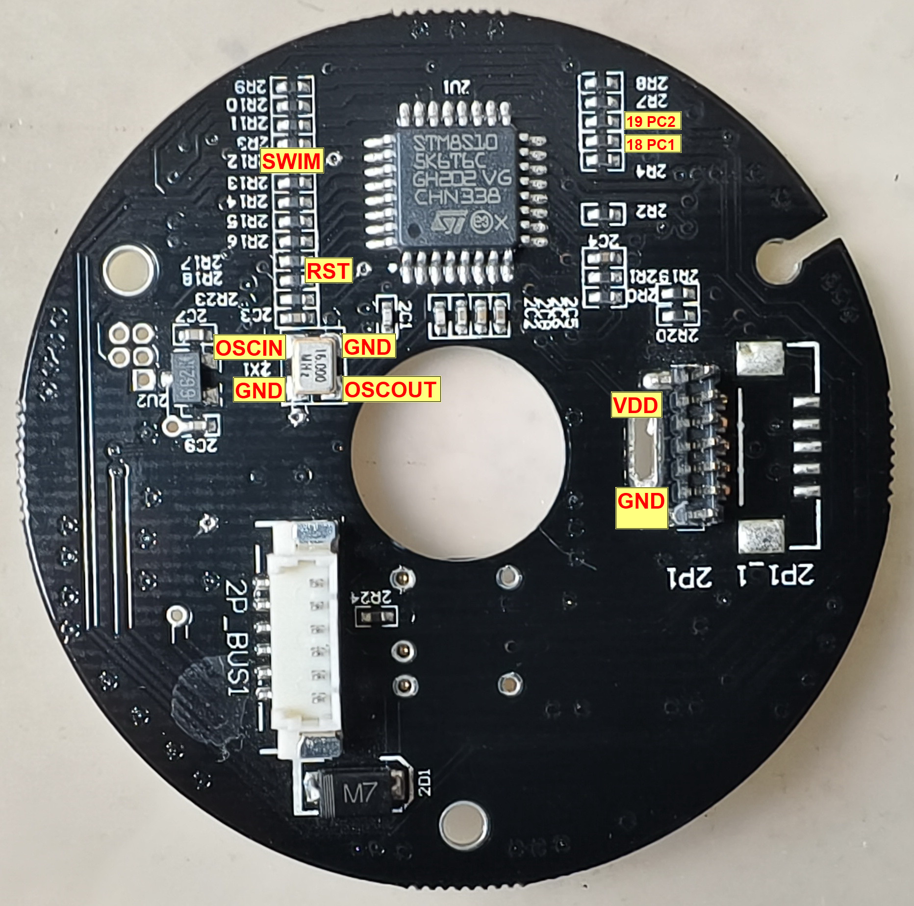

网友f556送了我一些气敏探头,无资料、无技术支持,只能拆元件玩。 下一步要对STM8单片机、运放、LDO等进行一些实验。

好象STM8又需要专用的下载器,我是没有心情再搞一种MCU了,总有一天当垃圾处理。其它元件可能有用。
是,STM8/STM32专用的。
我就想挑战一下自己,看能不能再掌握一种单片机技术!
谢谢你送我的这些宝贝!!
