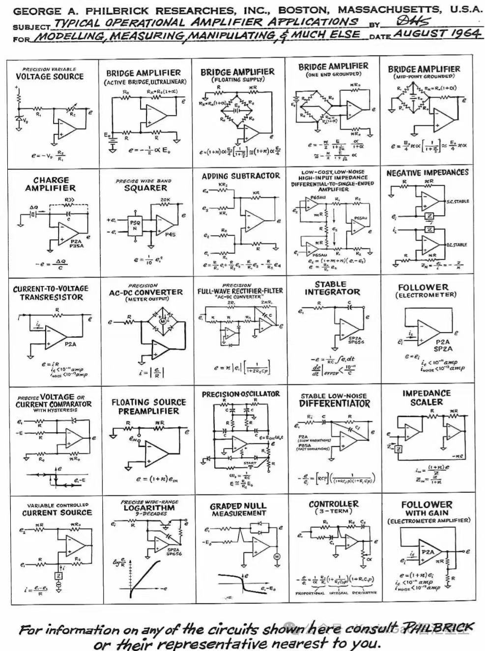

像这些运算放大器每个图的原理、输入输出的关系是什么?用途是怎样的

DEEPSEEK:
这张图表是 **1964年8月** 由乔治·A·菲尔布里克研究公司(George A. Philbrick Researches)发布的经典运放应用大全。它是一份非常著名的“模拟计算时代”的运放教科书式海报。
里面的电路很多至今仍是电子工程的基础。由于图中有25个电路,我不可能在这里全部详细解释,但我可以根据**功能类别**,为你总结几个核心电路的**原理、输入输出关系(公式)和典型用途**。
### 1. 基础线性运算 (加减乘除、比例)
这些是最常见的,用于精确改变电压大小或进行数学运算。
*   **PRECISION VOLTAGE SOURCE (精密电压源) / 第一排左1**
    *   **原理:** 同相放大器。
    *   **关系:** \(e_o = -V_b \times \frac{R_2}{R_1}\) (注:图中有少许符号标注,通常是反向或同相比例。同相时为 \(1 + R_2/R_1\))。
    *   **用途:** 产生不受负载变化影响的高精度稳压源。
*   **ADDING SUBTRACTOR (加减法器) / 第二排左3**
    *   **原理:** 利用运放的**虚短**(两端电压相等)和**虚断**(输入电流为0)特性,将多个信号引入反馈网络。
    *   **关系:** \(e_o = e_1 + e_2 - e_3 - e_4\) (根据图中电阻比例关系,通常取 \(R_1=R_f\))。
    *   **用途:** 模拟信号处理中的求和、求差(例如音频混音、传感电桥的差分放大)。
*   **IMPEDANCE SCALER (阻抗缩放器) / 第四排右2**
    *   **原理:** 利用负阻抗变换器(NIC)。
    *   **关系:** \(Z_{in} = -R_L \times \frac{R_1}{R_2}\) (可以看到输入阻抗可以变为“负值”)。
    *   **用途:** 在电路设计中“消除”不需要的电容或电阻寄生效应,常用于滤波器设计。
### 2. 微积分与信号处理 (微分、积分、整流)
这些电路利用电容的充放电特性来处理随时间变化的信号。
*   **CHARGE AMPLIFIER (电荷放大器) / 第二排左1**
    *   **原理:** 积分器。电容 \(C_f\) 两端电压与积累的电荷成正比。
    *   **关系:** \(e_o = - \frac{\Delta Q}{C_f}\) (输出与输入电荷量成正比)。
    *   **用途:** **非常重要!** 用于**压电传感器**(如麦克风、加速度计)。电缆电容不会影响测量,只取决于反馈电容 \(C_f\)。
*   **STABLE INTEGRATOR (稳定积分器) / 第三排右2**
    *   **原理:** 利用电容的电流-电压关系 (\(I = C \frac{dV}{dt}\))。
    *   **关系:** \(e_o = -\frac{1}{RC} \int e_i \, dt\) (输出电压是输入电压对时间的积分)。
    *   **用途:** 波形变换(方波变成三角波)、模拟计算机解微分方程、低频滤波。
*   **STABLE LOW-NOISE DIFFERENTIATOR (低噪声微分器) / 第四排右1**
    *   **原理:** 输入端串联电容,输出等于输入电压的导数。
    *   **关系:** \(e_o = -RC \frac{d e_i}{dt}\)。
    *   **用途:** 检测信号的变化率(如边沿检测、速度测量)。*注:图中增加了电阻来抑制高频噪声,防止电路自激振荡。*
*   **PRECISION FULL-WAVE RECTIFIER-FILTER (精密全波整流滤波) / 第三排左2**
    *   **原理:** 利用运放的高增益克服二极管的0.7V压降,实现“理想二极管”功能。
    *   **关系:** 将交流信号的负半周翻转为正半周(全波整流),并通过电容滤波平滑。
    *   **用途:** 将交流信号转为直流电平(用于交流电压表、包络检波、RF信号检测)。
### 3. 特殊测量与转换 (对数、电流测量、高阻抗)
*   **PRECISE WIDE-RANGE LOGARITHM (精密宽范围对数放大器) / 第二排左2**
    *   **原理:** 利用双极性晶体管(BJT)的基极-发射极电压与集电极电流呈对数关系的特性,放在反馈回路中。
    *   **关系:** \(e_o = -E_0 \log_{10}(\frac{e_i}{I_0 R})\)。
    *   **用途:** 将大动态范围的信号压缩(如音频动态压缩、测量光强度的dB值)、模拟乘法器/除法器的核心组件。
*   **CURRENT-TO-VOLTAGE TRANSISTOR (电流转电压转换器/互阻放大器) / 第三排左1**
    *   **原理:** 虚地。所有输入电流 \(I\) 只能流过反馈电阻 \(R_f\)。
    *   **关系:** \(e_o = -I \times R_f\)。
    *   **用途:** 将光电二极管、光电倍增管的微小电流信号转换为可测量的电压信号。
*   **FOLLOWER (ELECTROMETER) (电压跟随器/静电计) / 第三排右1**
    *   **原理:** 100%的负反馈。
    *   **关系:** 输入阻抗极高(可达 \(10^{14} \Omega\)),输出阻抗极低。\(e_o = e_i\) (增益为1)。
    *   **用途:** 作为“缓冲器”。用于测量极弱信号源(如PH计探头、压电晶体),防止测量仪器从被测电路中抽取电流从而改变被测电压。
### 4. 非线性与振荡 (震荡器、负阻抗、控制器)
*   **NEGATIVE IMPEDANCES (负阻抗) / 第二排右2**
    *   **原理:** 引入正反馈到正输入端,产生负电阻特性。
    *   **用途:** 用于谐振电路的Q值提升(有源滤波器)、振荡器制作。
*   **PRECISION OSCILLATOR (精密振荡器) / 第四排左2**
    *   **原理:** 文氏电桥振荡器(Wien Bridge)。利用正反馈维持振荡,负反馈控制幅度。
    *   **关系:** 振荡频率 \(f = \frac{1}{2\pi RC}\)。
    *   **用途:** 产生准确的正弦波信号(信号发生器的核心)。
### &#128161; 核心与总结:这张图的精髓在哪里?
1.  **“虚短”与“虚断”是万能钥匙:** 图中所有的公式推导,都是基于**流入运放正负极的电流为0**,且**正负极之间电压差为0**这两个假设。只要掌握了这一点,任何运放电路都能自己推导出来。
2.  **模拟计算时代的老古董:** 1964年是数字电路还没普及的时代,工程师们用这些运放搭建**模拟计算机**。比如把积分器、加法器、微分器连起来,就可以用电压来模拟物理方程(如导弹轨道计算)。
3.  **现代应用:** 尽管现在都是数字芯片(MCU/FPGA),但这些电路的前端**信号调理(放大、滤波、电流转电压)**依然离不开这些基础结构。
**&#128161; 建议:**
如果你想深入研究,可以逐个查看图中标有 `P2A`、`P65AU` 的芯片(这是 Philbrick 公司早期的真空管/晶体管运放)。如果你要计算,注意图中使用的**负反馈**和**正反馈**组合,以及**反馈电容**在直流下的开路特性。
如果你对其中**某个具体的电路**(比如那个对数放大器,或者电荷放大器)特别感兴趣,可以告诉我,我可以帮你做最详细的节点分析和计算公式推导!
