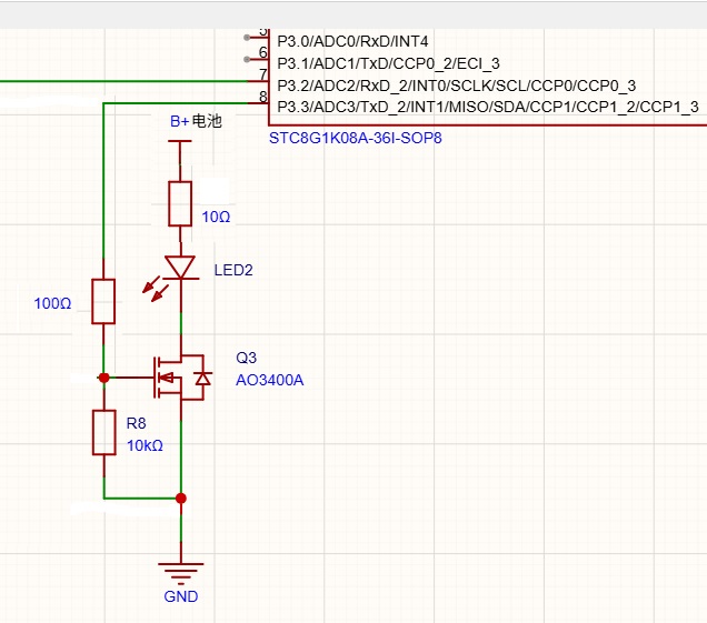

输出PWM,这样接电路可行不?
查看数: 2090 | 评论数: 15 | 收藏 0
发布时间: 2026-8-10 21:44
大家好,请教一下,如图所示P3.3输出PWM控制LED灯的亮度,这样接电路也可以吗?[img][/img]

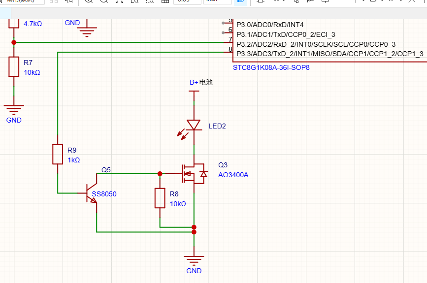

ID:1153341 发表于 2026-8-11 16:27
这样不行,3400A永远导通不了。MCU输出高电平三极管导通,MOS管栅极为低电平,截止。MCU输出低电平三极管截止,MOS管栅极被R8拉低,还是截止
ID:592807 发表于 2026-8-11 11:22
不行,怎么想的。我就直接说了吧,
你输出高电平时8050导通,将3400栅极拉低,关断,然后R8再下拉关断.
你输出低电平时8050关断,对3400不做控制,但是但是,R8在下拉关断.
总而言之,你的3400没有开启的机会

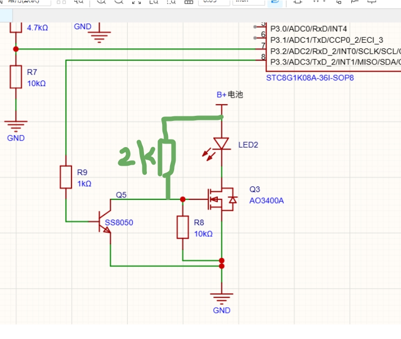

ID:230500 发表于 2026-8-11 11:12
假设B+是5V,  第1张图不行。NMOS导通不了; 把R8接地的脚改到接B+ 倒是可行。控制逻辑就变成了负脉冲导通。占空比越大 亮度越低。 第二张图 可以工作。正脉冲导通,负脉冲熄灭;占空比越大 亮度越亮
ID:1121801 发表于 2026-8-11 10:40
1楼的图看着怎么感觉有问题,三极管集电极的供电呢?
ID:143767 发表于 2026-8-11 10:03
一图不行,二图可以
ID:140489 发表于 2026-8-11 08:41
你这图灯都点不亮
