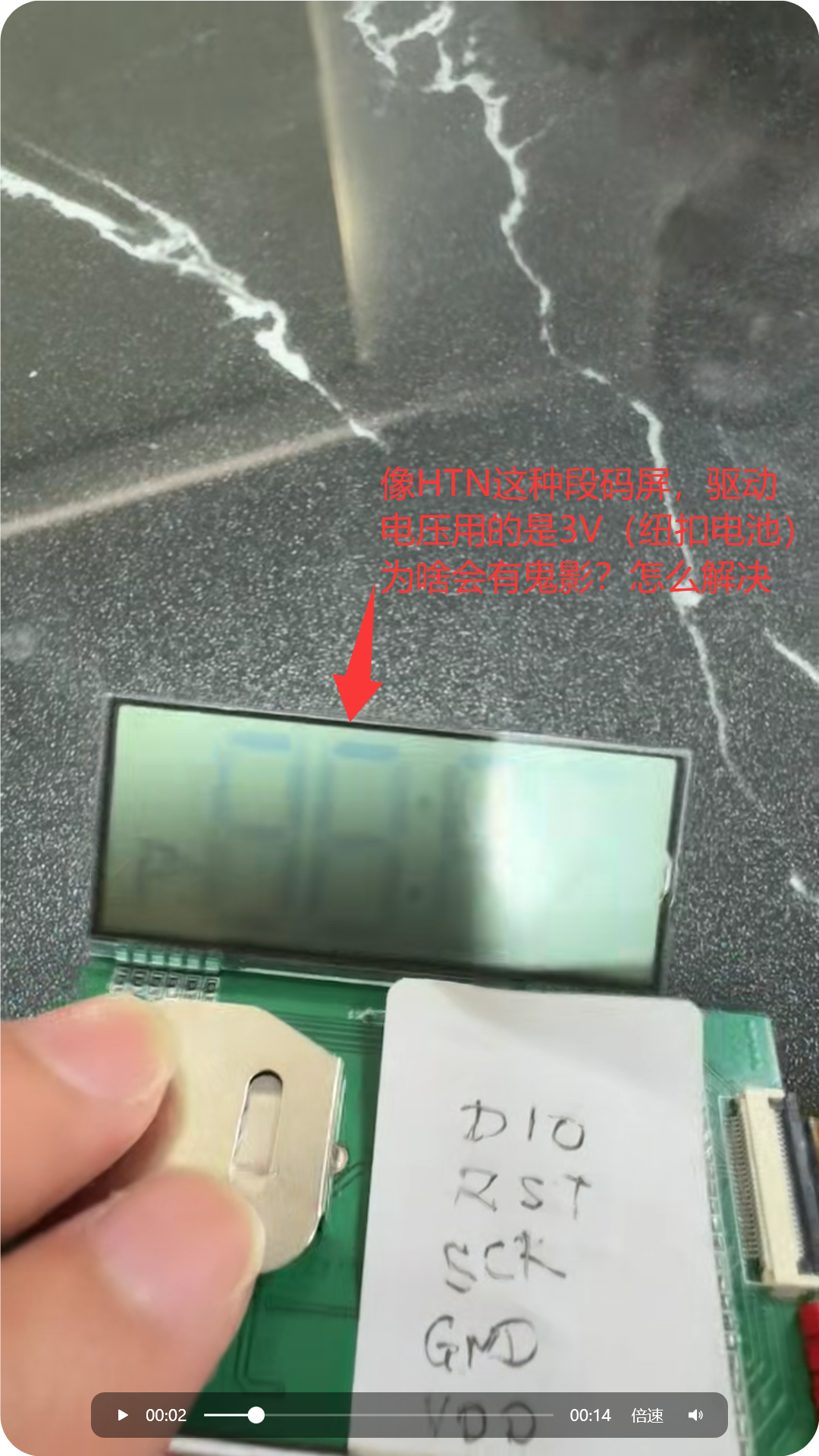

HTN显示屏鬼影解决办法
查看数: 476 | 评论数: 3 | 收藏 0
发布时间: 2026-8-11 11:30
HTN显示屏鬼影解决办法
ID:668004 发表于 2026-8-19 17:39
QWE4562012 发表于 2026-8-18 18:38
用的是电荷泵驱动的 不是电阻
电荷泵的驱动应该也可以调节电压吧
ID:668004 发表于 2026-8-18 18:38
XZHI2003 发表于 2026-8-12 14:12
采用什么芯片驱动的,芯片应该接了一个对比度调节电阻,改变阻值就可以了
用的是电荷泵驱动的 不是电阻
