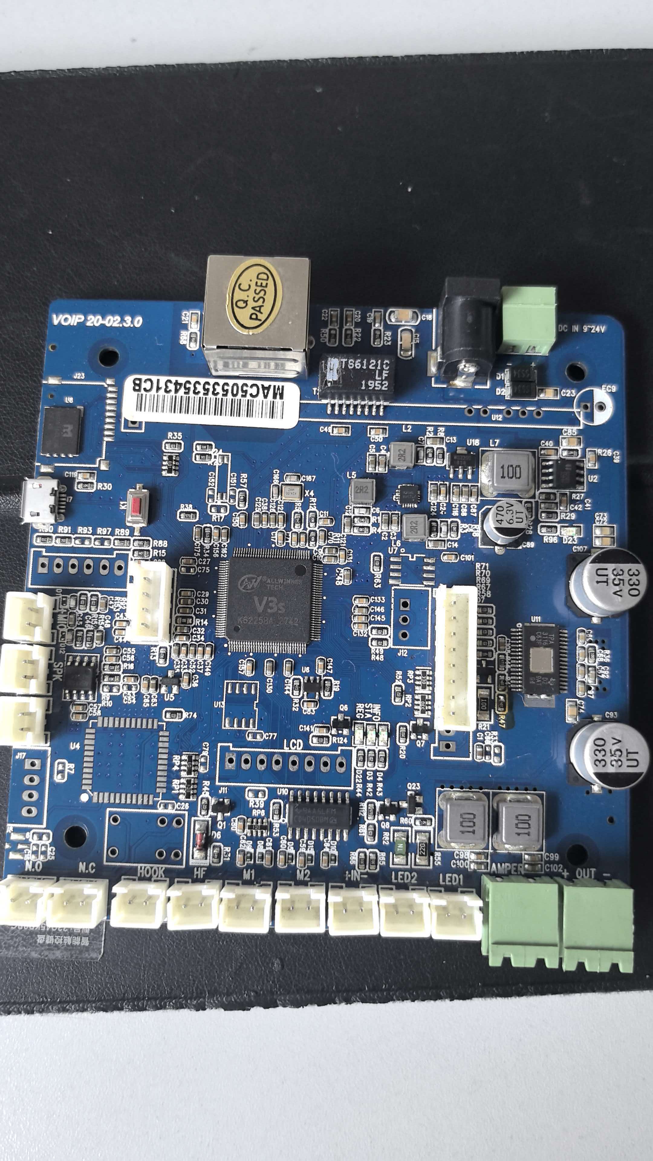

帮我看看这块电话板子,还原后输入密码进不去
查看数: 964 | 评论数: 9 | 收藏 0
发布时间: 2026-8-12 10:47
帮我看看这块电话板子,按住K1还原后输入密码进不去了,我想把密码解除,或者重新烧录一个电话程序可行吗

不好意思,这几天忙没上论坛,我刚才试了下,还是进不去,估计就是板子坏了。我想换个思路,不用厂家的板子,自己网上买个板子,然后再自己烧录一个电话程序进去可好

ID:628113 发表于 2026-8-18 11:30
官方有个文档,里面有初始配置:
Connect LAN port of VoIP Router to LAN port of your PC or Notebook, After your computer obtains IP address from Router (using DHCP), please open your Browser and type Default IP address 192.168.22.1 in address bar Enter Default Login Name and Password.
Default IP Address of DHCP Server: 192.168.22.1
Default Login Name: voip
Default Login Password: 1234
If you follow the above instructions, you still cannot connect to the device's web screen. Reboot and restore Login Name and Login Password to factory default pushing Reset button for 6 seconds(Power-on state).
ID:661649 发表于 2026-8-17 13:56
主要是我现在和电脑连接都做不到,应该是厂家做的限制,那些口都不能连接,只有网口能访问到网页端。
ID:584814 发表于 2026-8-14 08:27
你的思路全对,没有资料全废。
ID:1129861 发表于 2026-8-12 16:52
不可行,没有原厂支持做不了的
ID:230500 发表于 2026-8-12 16:27
有原厂全套资料吗? 没有? 那就别折腾了。
