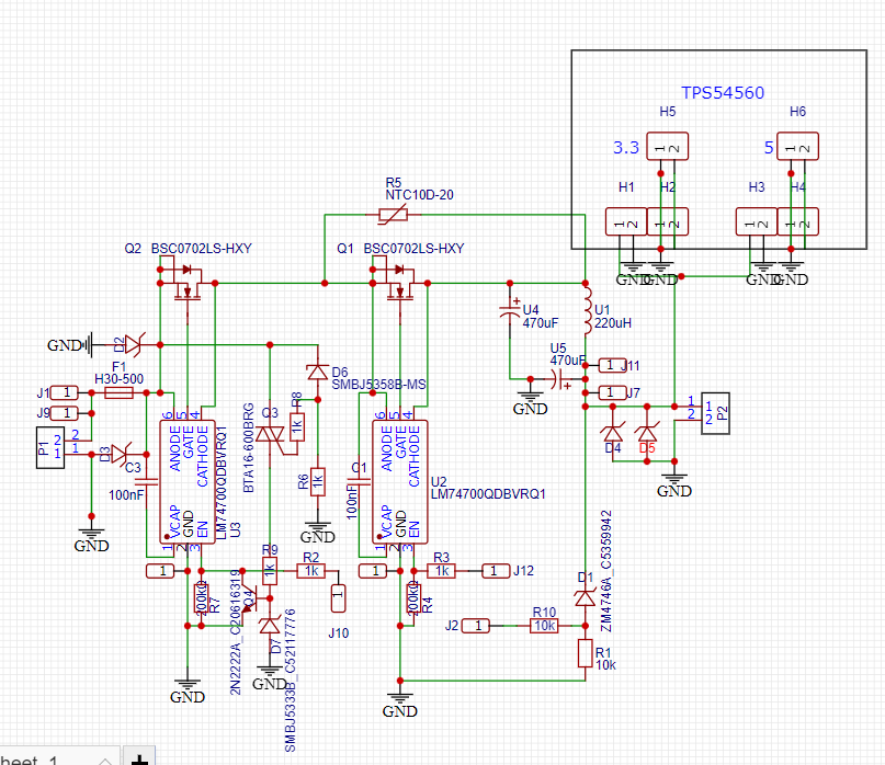

这个电路可以实现 过压 过流 缓启动保护 吗?
查看数: 601 | 评论数: 1 | 收藏 0
发布时间: 2026-8-21 18:43
各位大佬好! 可以帮看看这个电路可以实现 ,过压, 过流 ,缓启动,的保护功能吗?
ID:1073939 发表于 2026-8-22 16:01
电路是不是P1接电源,P2接负载?
如是,正极电流通路:P1-->F1-->Q2寄生二极管-->Q1寄生二极管并联R5-->电感U1-->P2,
这条通路是只有F1可断开电流。因此2个LM74700构成的理想二极管在此应用中没啥作用,mos导通仅仅提高零点几伏电压。
假如P2也接电源,那么Q2的源漏反了。并且找不到接负载的端子。
有理由怀疑电路图有很大错误。
