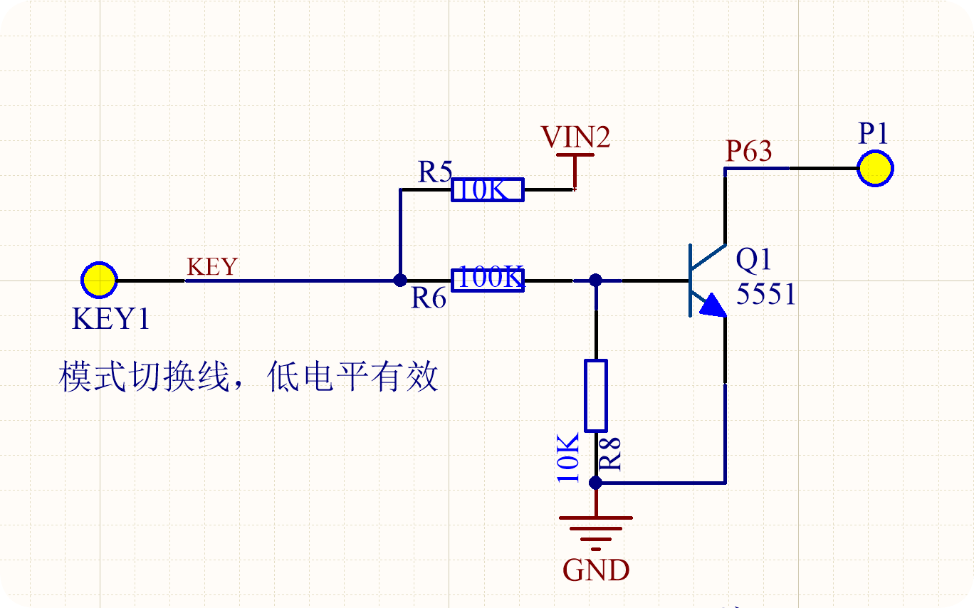

开漏输出和外部上拉。我看很多电路都没有用外部上拉,如图,是出于什么考虑?什么...

开漏输出和外部上拉。我看很多电路都没有用外部上拉,如图,是出于什么考虑?什么时候不能外部上拉,什么时候要用外部上拉?
ID:82399 发表于 2026-9-18 16:49
这是一个电子开关电路,可直接驱动外部负载。需要提供电平信号时需要上拉。
ID:1153341 发表于 2026-9-18 16:26
I2C必须要外部上拉,其他的嘛,一般都是内部上拉。自己想上拉就上拉
ID:66872 发表于 2026-9-18 11:55

本来就是想拉就拉,不过一般I2C都要加上拉

可能现在大部分自带内部上拉
ID:654797 发表于 2026-8-26 06:42
向外输出电流电压时要上拉,要让控制电路有一个小的偏置,不然外部电路会有一个死区,输出的信号会不完整

这个电路能工作吗?
ID:668004 发表于 2026-8-25 12:00
应该是只要低电平不要高电平吧?
ID:996773 发表于 2026-8-25 08:36
恭喜天天问楼主发帖问958马上破千啦,加油天天问,玩单片机嘛千万别看pdf,就是个破纸一张,谁看谁是小狗。外部上拉都是看心情,不看io口外设的,想拉就拉,不想拉就不拉
