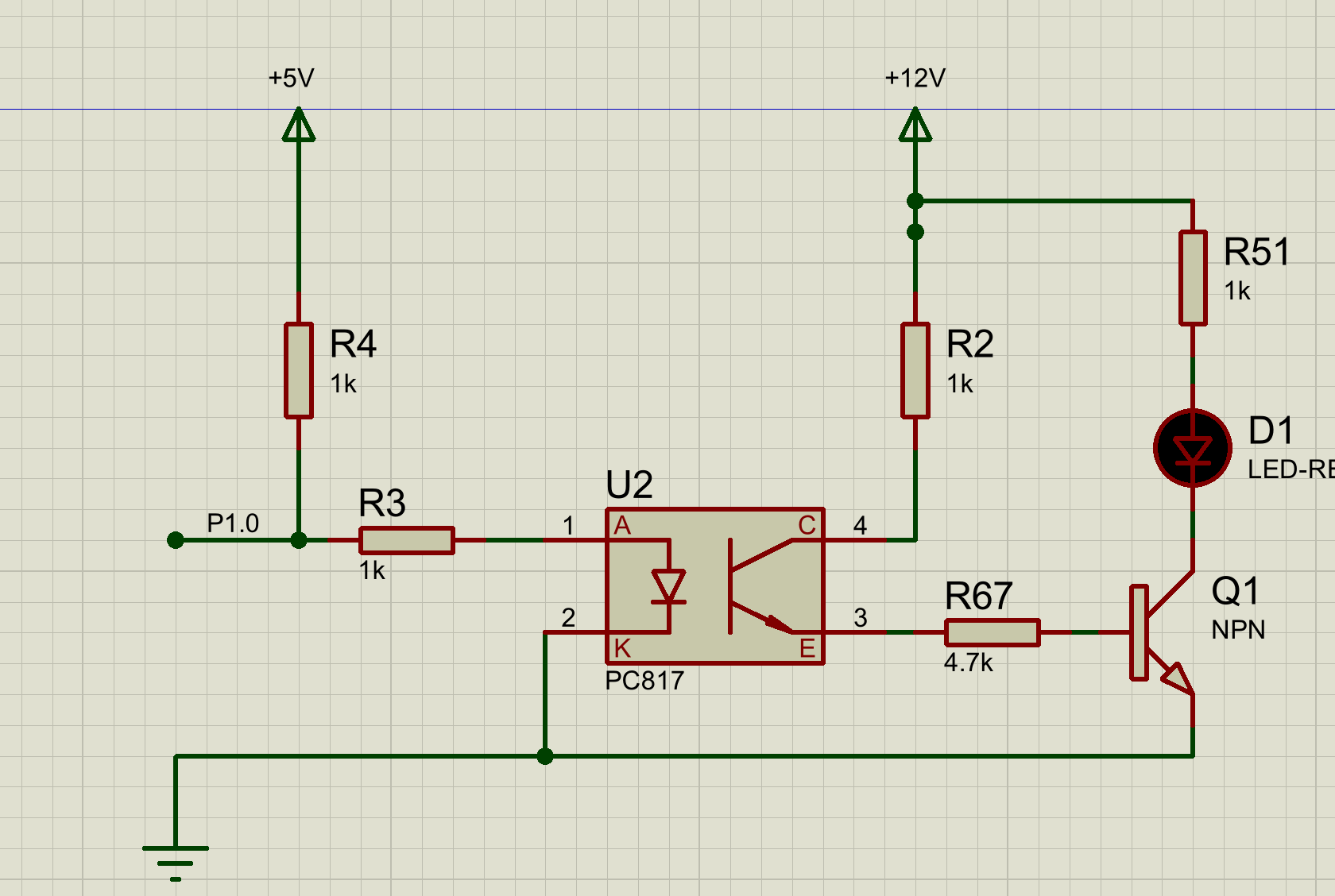

电路如下图所示 能不能在只改变电路的情况下,去实现灯泡的渐开渐闭效果。比如在三极管基极加电容能不能实现这个效果。

只是让一个LED发光管发出渐变亮度而已,如果功率不大并不一定需要PWM,控制好电流就有不同亮度了。
简单的,比如用LM317之类的三端稳压,先实验确定一下LED的亮度范围与电压范围对应关系,比如最低3V最高4V,那么改变LM317控制端电阻比,使输出3V-4V之间变化,控制可以使用一个电阻预设的电阻组,用门电路可以控制,比如CD4017。

PWM控制

难道PWM不可以

jjks 发表于 2026-9-14 15:18
我用了一个mos模块去控制灯泡,现在熄灭的时候会有渐变的效果了,但是点亮的时候还是瞬间变亮,没有渐变 ...
既然掌握了放电,充电是一样道理。

cy009 发表于 2026-9-11 17:02
用数控吧,比如PWM驱动
我用了一个mos模块去控制灯泡,现在熄灭的时候会有渐变的效果了,但是点亮的时候还是瞬间变亮,没有渐变效果,请问这是为什么
ID:619259 发表于 2026-9-11 17:02
用数控吧,比如PWM驱动

ID:1034262 发表于 2026-8-28 10:41
使用PWM,带伽马校正,类似睡眠灯。

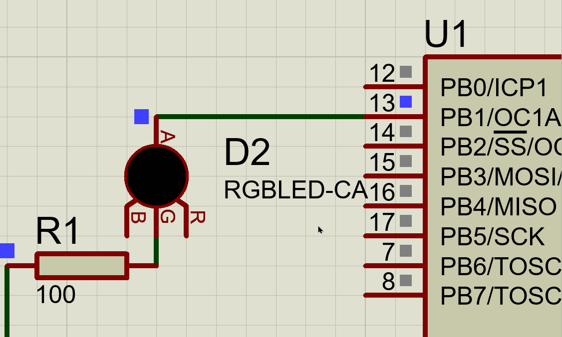

左边有个P1.0,之间在代码里面搞搞,软件模拟PWM应该也可以吧
ID:1133081 发表于 2026-8-27 10:31
不论你用线性电路还是PWM驱动器都不可能仿真出渐亮渐暗效果。Proteus普通LED不具备这种功能。只能用实际电路实现。

使用的单片机是如有PWM功能,改为用PWM输出控制。如果不带,那可以用程序控制达到相应效果。
ID:940483 发表于 2026-8-27 08:36
你简单的基基加电容没用的,还得有PWM信号。 光耦前或后可加个555振荡 输出方或者三角波 再去驱动三极管
