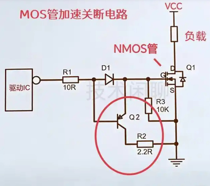

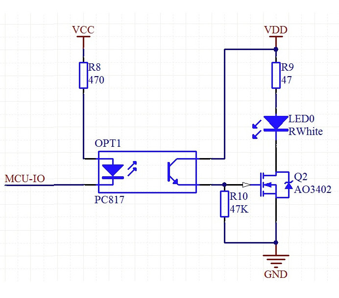

请大家帮忙分析一下这两种PWM电路的优缺点,非常感谢
查看数: 1118 | 评论数: 8 | 收藏 0
发布时间: 2026-8-27 14:59
请大家帮忙分析一下这两种PWM电路的优缺点,有用过类似电路的朋友,分享一下心得,非常感谢!

如果用在5K以内817可以的
ID:1146155 发表于 2026-9-1 08:18
817的速度跟的上吗

第一个电路缺点:PWM频率受到光耦上限速度的制约,PC817一般速度不会很快,除非你换高速光耦,另外光耦的正向击穿电压一般不会很高超过30V就建议你别用了。优点能够隔离驱动负载,适合不同电源,例如低压驱动高压。
下图一般用于高压高速驱动的,驱动IC输出12V甚至更高的电压驱动NMOS,三极管速度快的甚至能到100M,优点就是速度超快驱动超强,缺点就是驱动IC得用专门的mos管驱动芯片。
你要是只是想用个10k以内的频率点个渐变灯的话,就别研究这些了,一个8050就行了

电路永远不是一成不变的,需要根据不同的应用 以及不同的芯片 设计对应的最合适的电路;  比如 第1图 适合需要电气隔离的应用; 第2图适合高速大功率的应用场景; 没有什么哪个好哪个不好的说法;  假如:图1 只是需要驱动LED, 对于电气隔离没有要求,  如果还应用图1的电路就显得冗余和过渡设计。完全没有必要

光耦能隔离,驱动能力一般,栅极电荷泄放靠47K电阻,关断慢,虽然导通也不咋地。下面的不能隔离,如果有mos驱动器,那没必要接三极管,二极管,串电阻接栅极就行了,驱动能力一般取决于驱动芯片。MOS的GS引脚上的电阻一般用10k的,用于保证无输入的情况下为关断状态。
当然了,点小灯泡是无所谓开关速度的,电流也小,直接用三极管还更简单一些,MOS要考虑Vgsth,所以低压输入(如1.8V)通常不会直接用MOS扩流。用驱动芯片一般都支持TTL输入,输出可以直接驱动MOS或IGBT之类的,能驱动速度和管子大小看驱动的具体型号,一般速度都挺快的,驱动电流也大,通常用来驱动功率MOS。用三极管搭也行,一般是图腾柱驱动和推挽驱动,其实差不多,可以做到驱动模块砖级别的,但驱动速度比较难提升。
总的来说,光耦是用来隔离的,不适合直接驱动大MOS。驱动芯片可以直接驱动MOS,有的驱动芯片还带隔离,一般可以驱动大部分MOS。三极管搭驱动就看手艺了,好的好,烂的烂。

第二张图大功率使用比较好,理论基础正确.

电阻上拉光耦下置会怎样?

上图电路用于非共电源电路,下图电路主要用于高频大功率开关电路,两者侧重点不同,没有优缺点的可比性。
