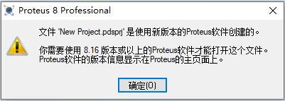

hisun 发表于 2026-8-28 22:28
我在gitbub上下载了名为“Proteus-8-Professinal-STM32F103C8T6-Basic-main”包文件似乎有STM32F103C8T6, ...
这个需要8.16以上版本才能打开的,低于8.16肯定是不行了,看看能不能找到最新9.2版本的,能找到还是用最新的
