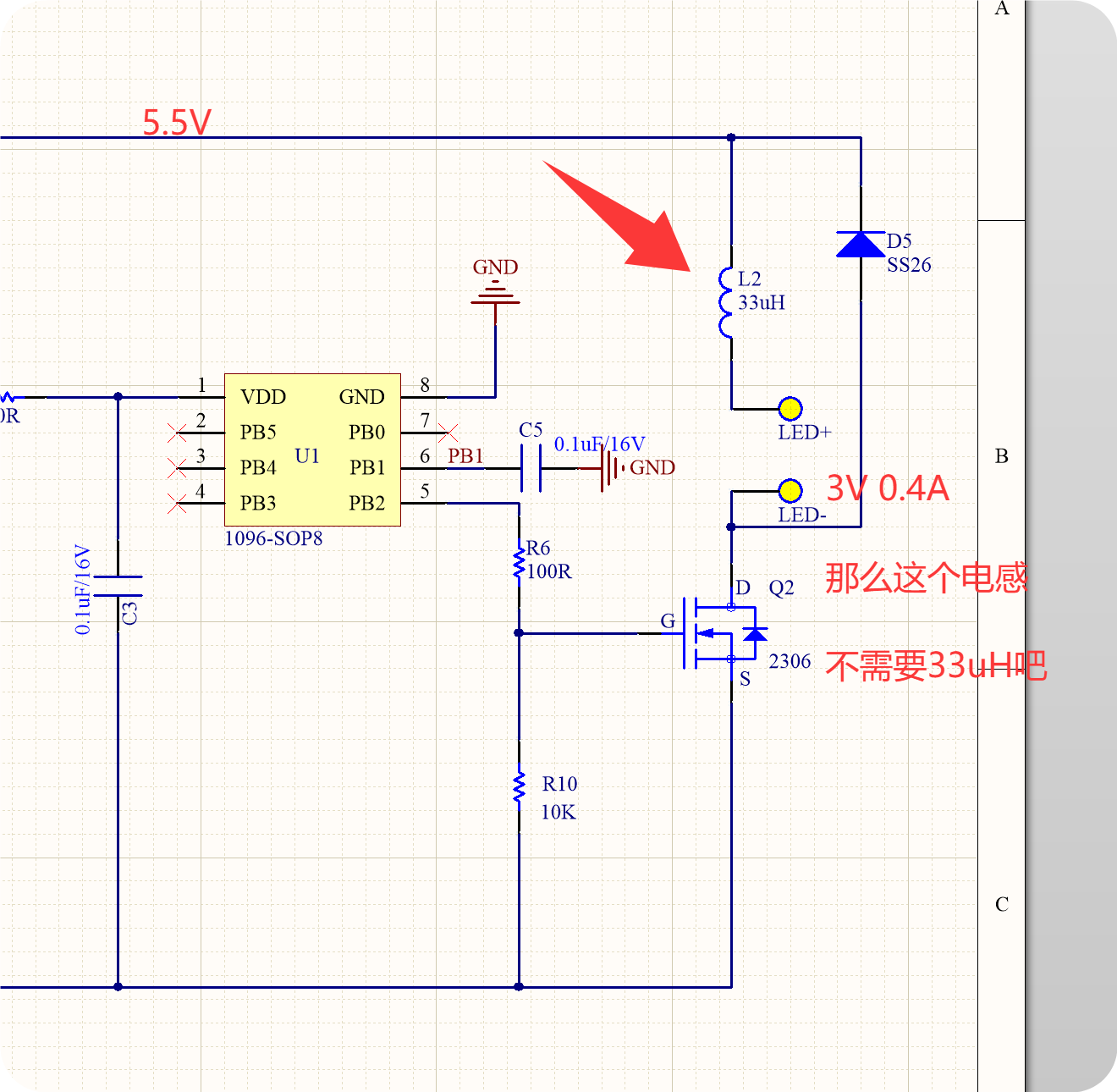

MCU 控制的降压电路,电感选型

MCU 控制的降压电路,电感选型

非常感谢了   老铁
ID:844772 发表于 2026-9-2 09:02
搜索就有啊,计算电感值的公式如下:
L = (V_in - V_out) * D / (ΔI_L * f_s) 其中,L为电感值,V_in为输入电压,V_out为输出电压,D为开关管的导通比,ΔI_L为电感电流波动量,f_s为开关频率。
多写一句,省得你不会用公式,f_s 需要查查手册,D 可以用 Vout/Vin  ,      ΔI_L 就用0.16
ID:668004 发表于 2026-9-1 17:18
glinfei 发表于 2026-8-31 16:28
10就可以了,有公式算的,没必要问啊。
就是不会算啊
ID:1079566 发表于 2026-9-1 13:52
你的驱动比较简单, 工作频率高不了, 这个电感大小差不多就是这个量级.
ID:1034262 发表于 2026-9-1 13:13
通常需要电流连续,根据你的开关频率、电流大小、电流纹波大小来确定电感大小。
ID:202142 发表于 2026-8-31 16:49
根据工作频率和工作电流计算。
ID:712493 发表于 2026-8-31 16:40
这个大点小点怎么判断?
ID:844772 发表于 2026-8-31 16:28
10就可以了,有公式算的,没必要问啊。
