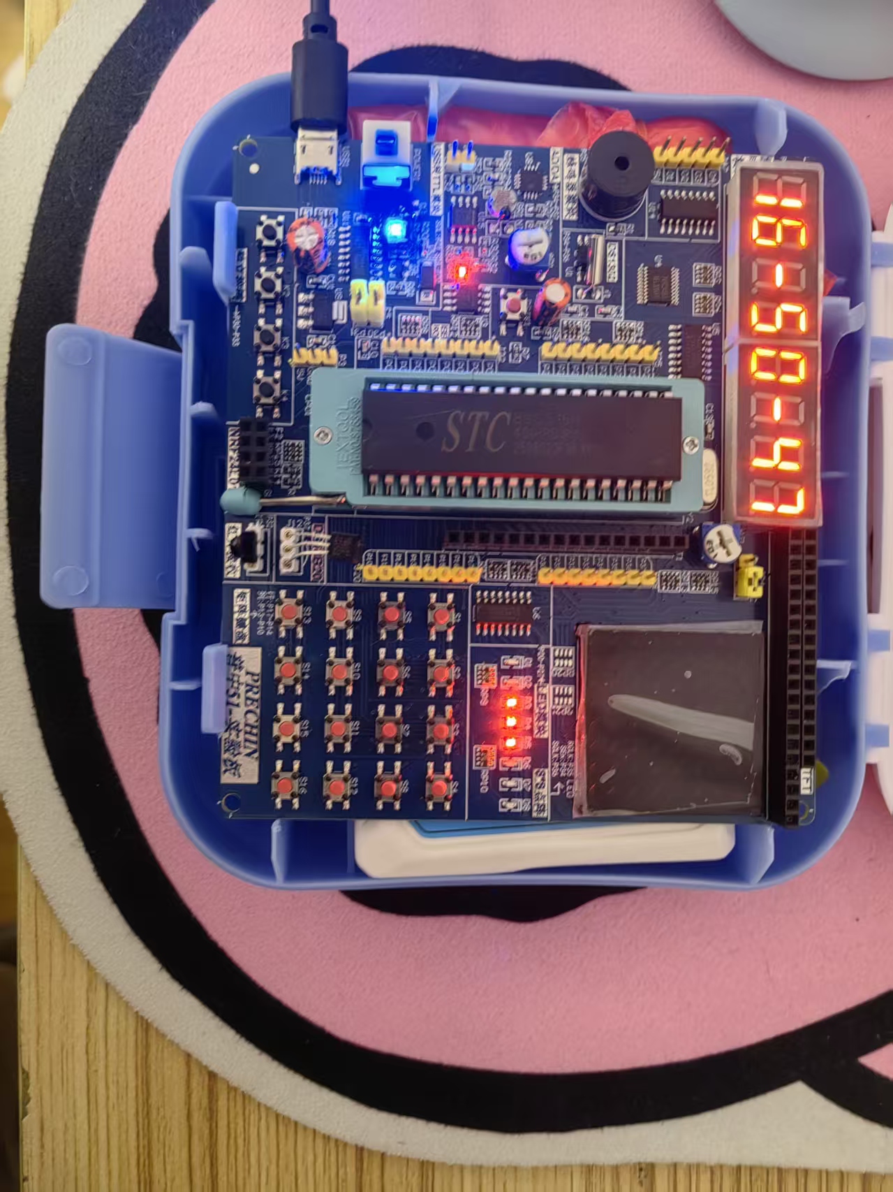

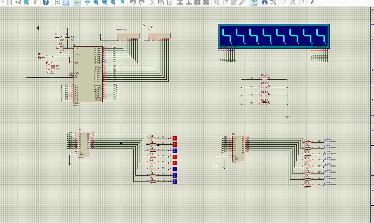

我用89C51芯片编写了一个简易时钟,功能是用89C51中断计时,然后在8位数码管上显示出来。使用4个按键来对小时与分钟调整,并整合了长短按键功能。程序可以在普中A4开发板顺利运行,所以我贴出来分享给新进者。 但同 ...

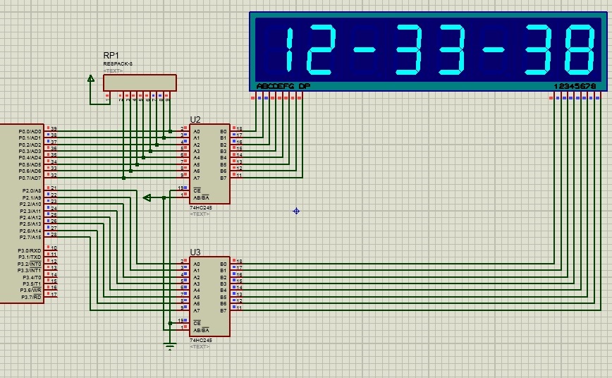

你这程序写的实在不敢恭维,给你写一段数码管动态显示驱动代码,仿真没有问题。其他功能你自己添加。
谢谢大神指点。我这程序确实有些乱了。你说的对,我还要继续改进。你的代码看起来很清爽,尤其是代码缩进很有层次感,学习了。我仔细看了一下你的原理图,其实与我的原理图原理相同。不同的是,你是直接连接各个管脚,我是通过标志符来连接的。为了确保是我自己的问题,我又照你的图重新在我电脑上画了一遍,然后又改为标志符连接,均可成功执行程序。在我自己原先的原理图上,怎么修改都不行,只能推倒重画,才去除毛病。

zhuls 发表于 2026-9-4 14:20
从仿真图中可以看出,位选没有起作用,重点去查一下位选相关代码。
位选明明是8位,你凭啥只用“(weixuan& ...
谢谢大神指点。本来我以为能看到有人回复,需要好久,没想到这么快就看到了。简单解释下,位选8位,却“weixue&0xe3",  是因为普中A4开发板是用P2.2,P2.3, P2.4通过74HC138来控制数码管的位选信号的。所以我把那weixuan中的三个相应位清0,再把i 值或上去,以达到简化程序的目的。
我提到的这个数码管与点阵显示仿真问题,确实困扰我很久。我觉得应该不是我一个人遇到过。
通过我的排查,代码逻辑应没问题。我认为这仿真图位选没起作用,一是数码管选错了,用成共阴极的,而程序用的是共阳极的逻辑(没有把开发板的程序针对原理图修改完善)。二、估计与程序中有些变量使用pdata设置有关。可能仿真芯片在模拟访问片外内存时干扰到了P0,P2寄存器。不过我在做点阵显示实验时,发现没用pdata设置,也会出现P0口数据被扰乱的情况。三、绘原理图时,就出了了毛病,基础不牢,地动山摇。
感谢你花费宝贵时间来指点。
位选明明是8位,你凭啥只用“(weixuan&0xe3)”?
常听说仿真能用实物不能用挺愁人的,第一回听说实物能用仿真不能用的。。
或许开发板用的是串转并驱动8位8段,比如595、164、138之类的。
而仿真却是直接用并行驱动8位8段,仿真图中的74HC245可忽略之。
还有,你的中断是个好同志,中断发生时顺便把主循环的事都干完了:
        ledscan();
        keyscan();
        timer1++;
        timer2++;
        if(timer1==1000)。。。。。
总之,Proteus被这锅坑了。。
