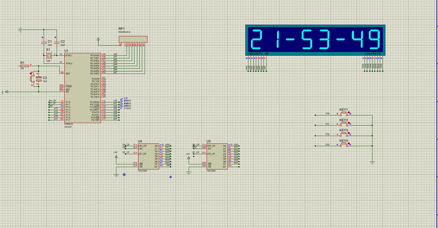

解决了初学者常遇到的糟心问题,51单片机proteus仿真数码管点阵的动态显示乱码故障
查看数: 1269 | 评论数: 2 | 收藏 1
发布时间: 2026-9-2 21:43
对于初学者最糟心的事就是程序编写的很好,却在仿真时出毛病。程序能在开发板上顺利执行,数码管与点阵屏proteus显示仿真却总是出问题。你的本意是想用仿真发现问题,从而减少在现实中出错的机率,结果到仿真那一步 ...
ID:1175293 发表于 2026-9-9 13:35
cy009 发表于 2026-9-6 20:39
没那么复杂吧,数码管点阵的动态显示乱码问题基本都是消隐没解决。
奇怪,我前面回复了两个贴子,不知为何没给我发出来。我已经确认,不是消隐的问题。一是原理图本身毛病,需要重新换个51芯片来画图,具体原理尚不清楚;二,主循环中处理时间,中断处理LED扫描,确实可能产生干扰。
