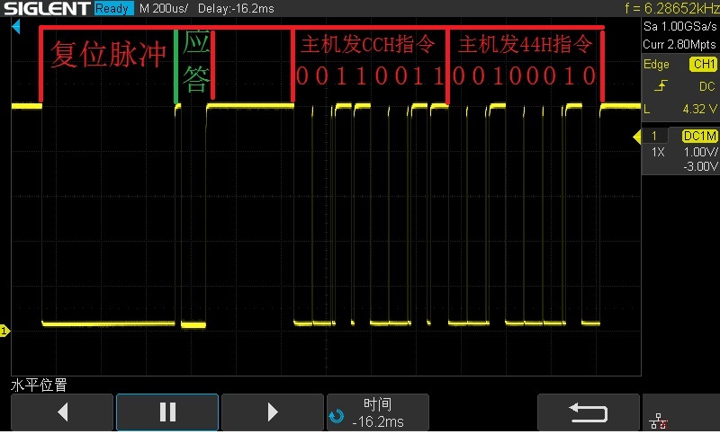

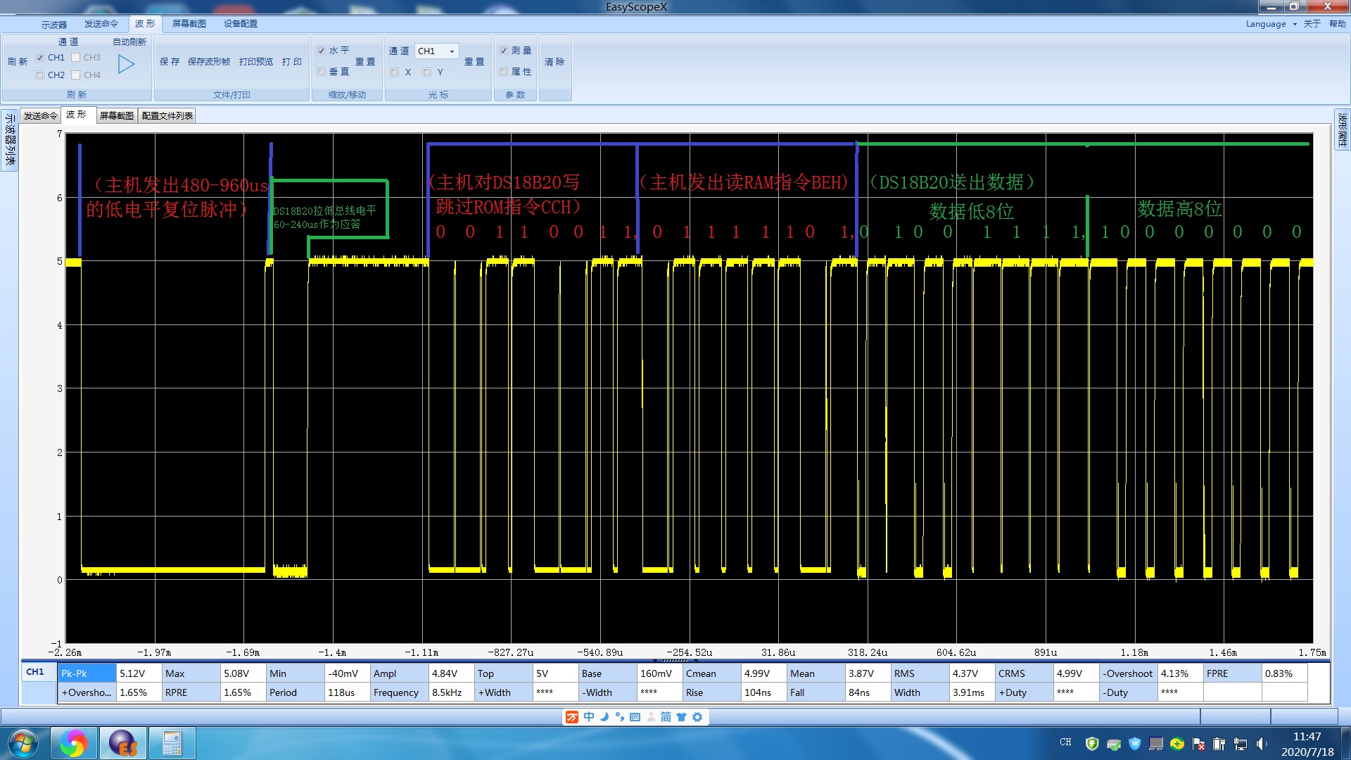

浅谈对温度传感器DS18B20时序图的理解
查看数: 651 | 评论数: 1 | 收藏 2
发布时间: 2026-9-10 15:07
       会独立看时序图非常重要,这是很多前辈们反复强调的,这样你可以在工作中独立查手册,看时序图,写代码。毕竟那么多传感器,就是高手也不可能完全记得住它们的时序图和功能命令,用得着 ...
ID:126173 发表于 2026-9-23 15:48
以前,用示波器 测的 ds18b20时序。
