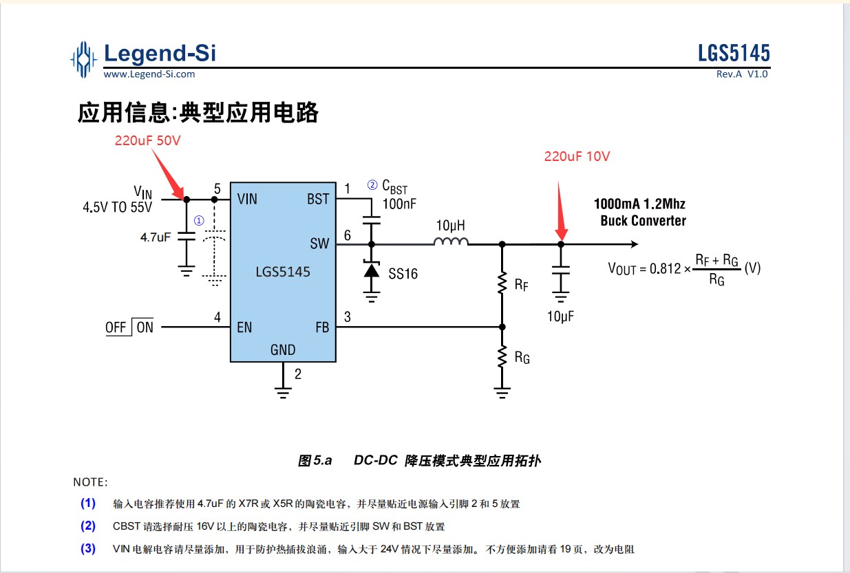

VIN 6-48V VOUT 5.5V 负载是一个5.5V降压到3V 1A的LED驱动电路。现在遇到的问题是...

VIN 6-48V  VOUT 5.5V 负载是一个5.5V降压到3V 1A的LED驱动电路。现在遇到的问题是 220uF /10V这个铝电解电容发热,同时LED驱动那个电感也发热,但是开关管2306不发热,MCU驱动2306的频率是15K,电感感量 ...
ID:491875 发表于 2026-9-14 18:03
QWE4562012 发表于 2026-9-14 17:49
容量太低的话  电压不稳
推荐电容只有4.7UF!如果不够,可以尝试10UF左右并列几个电容增大电容容量
ID:491875 发表于 2026-9-14 18:00
持续漏电。电感流过直流分量电流!
ID:668004 发表于 2026-9-14 17:50
老愚童63 发表于 2026-9-14 11:34
电感发热有可能是输出电容在高频状态漏电造成的
LC震荡吗
ID:668004 发表于 2026-9-14 17:49
paladina 发表于 2026-9-14 11:08
LGS5145  固定工作频率为 1.2MHz  ,这么高频率铝电解不行的 需要用 X7R的贴片电容,容量也不用220uf这么高
容量太低的话  电压不稳
ID:96072 发表于 2026-9-14 14:42
1. **删除 C5(0.1uF 隔直电容)**,PB1→R6 (100R)→G 极,G‑S 保留 R10 10K 下拉。修复 MOS 驱动 BUG。
2. 电感更换:**47uH,Isat≥3A**。(优先);或者 MCU 把 PWM 调到 100kHz 以上,电感 Isat 至少 2A。
3. LED 输出端:220uF 电解**并联一颗 10uF X7R 16V 陶瓷电容,靠近输出二极管**。
4. 如果你要稳定 LED 电流,建议串 0.1Ω 采样电阻进 MCU ADC,做软件闭环恒流,不然开环 PWM 电流会漂移
ID:491875 发表于 2026-9-14 11:33
高频电路电解电容并不是越大越好!大电解电容相对来说等效电感也大!这两个电解电容可以考虑使用47UF左右的固态电容.
ID:468878 发表于 2026-9-14 08:55
我用过这种模块,也是电容发热,他们的做法是用铁片电解,引脚处铺大量过孔,加强散热。
