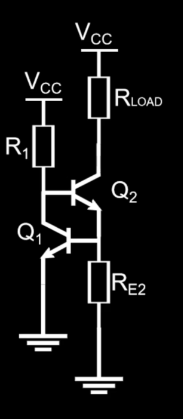

2个三级管恒流源的奇怪问题
查看数: 706 | 评论数: 5 | 收藏 1
发布时间: 2026-9-14 11:33
   2个电阻的数值没有变,灯不会亮,3V时 电流是4.4mA,我逐步的调大电压。这个电流也会增大,4.5 4.7 4.9.这个样子,我不理解的是 同样一个型号的三极管会因为封装的问题,有这么大的差异的吗。求解 ...
ID:1146155 发表于 2026-9-20 08:15
问题找到了 是因为同个封装,内部三极管排序不同
ID:883242 发表于 2026-9-15 19:17
恒流电流可以粗略的认为是Re2/Vbe(Q1),虽然Vbe可以粗糙的认为是0.7V,但是Vbe具备2.2mV/C的温度系数,电压越高管子越热,Vbe越小,电流就更大了。
ID:469589 发表于 2026-9-15 09:03
这个叫镜像电流源,早期集成电路为了减少调试原件而设计的不得已的方案,温度补偿挺好,但不是很精确,就是在免调试的情况下,对于同一电源,离散度较小而已。
ID:332444 发表于 2026-9-15 08:40
ID:332444 发表于 2026-9-15 08:26
这种恒流电路依然属于低精度,有些变化属于正常,受放大倍数影响明显,可以使用TL431替代三极管得到验证放大倍数影响,或者用达林顿结构也能证明放大倍数发挥作用。
