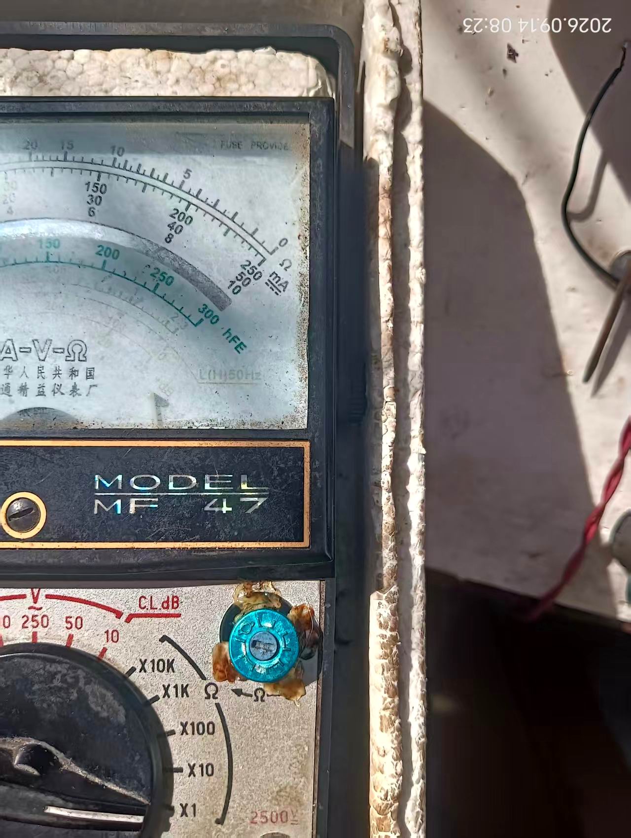

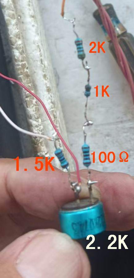

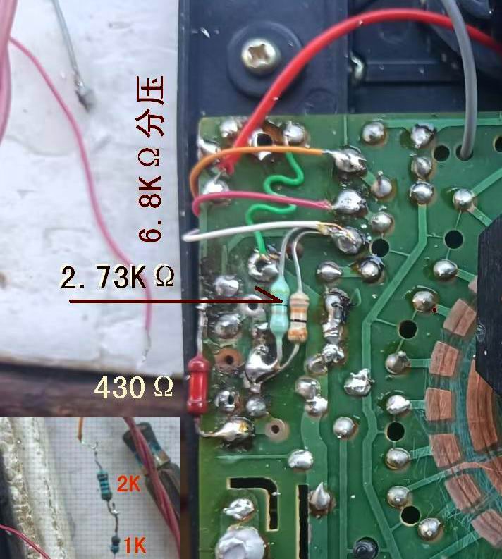

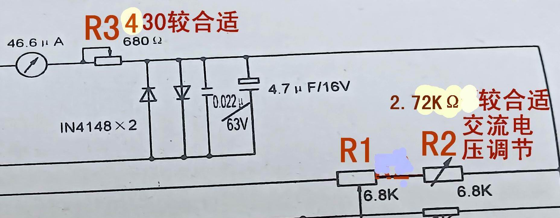

一块MF47表交流电压,电阻档全没有显示了!直流电压档基本正常,,,,,大部元件正常,二极管正常。蒸腾很长时间终于发现6.8K电阻调零电位器,两个微调电阻(6.8k,680Ω)完全损坏!无法修复!很难买到同型号的(疑 ...
