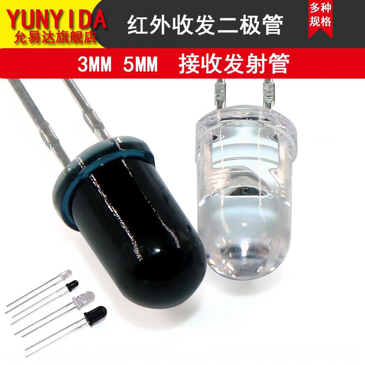

请问用图片这种红外接收和发射的二极管,单片机怎么实现检测有物体靠近和没有物体靠近时的状态。需要用到ADC采集电压吗?有相关例程学习吗?

明确的说,可以,
1:ADC,可以判断物体接近或者远离,
2:比较器,接近到一定距离比较器输出状态转换,判断有或者没有物体,不能判断正在接近或者正在远离
ID:1156764 发表于 2026-9-18 11:20
红外对射管分发射和接收两部分,发射端器件自已完成,只需处理接收端。
接收端输出mV级电压,用单片机ADC采集可知检测距离,但波动较大;加比较器可将模拟信号转为数字信号,距离到位时电平翻转,单片机检测更容易。
题目只需检测是否靠近物体,因此把接收端输出经比较器转为数字信号,再用单片机浮空输入检测电平,电平翻转即到位

这个参考意义不大,电路比较复杂.厕所冲水系统大多使用调制红外线发射解调系统。楼主要求比较简单。一个电压比较器或者7楼的方法串联一只合适的电阻就可以解决

看你想实现什么目的,简单的可以给发射接收各串一限流电阻,接收管再接IO,检测高低电平,就能实现有没有物体检测

红外对管用于物体遮挡光路获取有物体靠近信号,热释电红外传感器用于人或动物接近检测。红外对管检测到的信号基本是开关信号,通常用不到ADC。热释电红外传感器检测到的信号基本是模拟信号,有可能需要ADC采集电压信号,如信号弱还得加前置放大器,通常用运放。

ADC处理的是模拟信号,对于红外线信号,可以用一个电压比较器把信号转化成电平信号再送单片机处理
常见LM393模块
