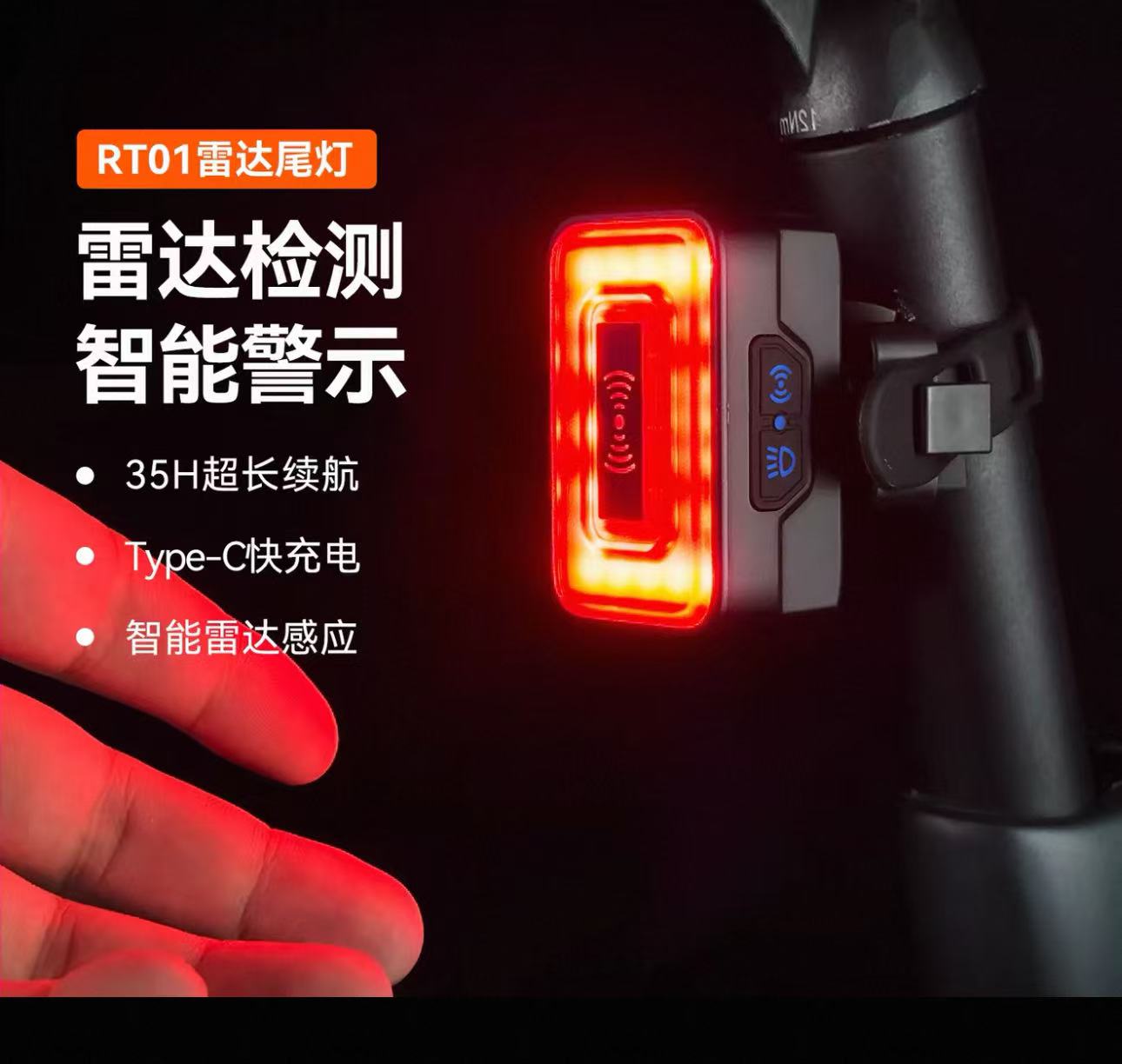

像这种自行车的雷达尾灯,用的雷达是超声波雷达,激光雷达,毫米波雷达?是那种雷达,这三种雷达分别是什么区别?波段和频率不一样而已?还是?

兼顾价格和实用,这只能是毫米波雷达,不过顶多闪闪等,或有个声音报警,有啥用啊。

查了下产品参数显示:54°侦测角度,FMCW毫米波雷达 24GHz

激光基于光测距,微波是电磁波测距,超声波是声波测距。至于用什么工作方式要看成本和要求。

超声波雷达,结构简单,便宜。

用的是什么,只有设计者知道,想凭一个产品外观图获悉产品性能,那是异想天开。作为一名设计人员,想要抄袭产品,连买个样品进行解析的钱也舍不得吗?
