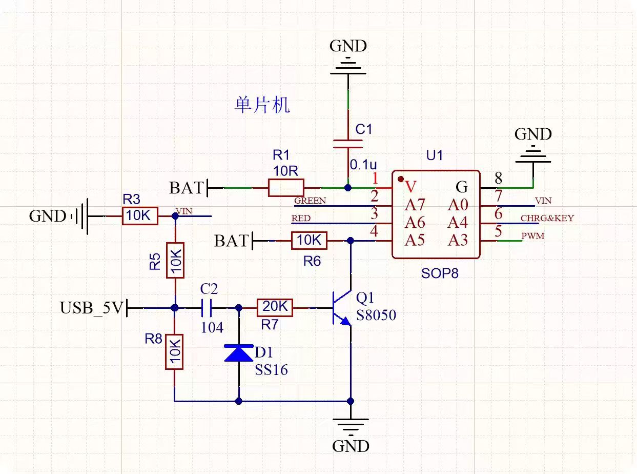

不可拆卸内置锂电池产品死机激活的问题,分为MCU死机激活和电池过放激活,大家有哪...
查看数: 815 | 评论数: 3 | 收藏 0
发布时间: 2026-9-19 10:10
不可拆卸内置锂电池产品死机激活的问题,分为MCU死机激活和电池过放激活,大家有哪些好的方法,分享出来,一起学习共同进步 1045  40mAh微型锂电池,不可拆卸,没有typec口,只有微型太阳能板连接4054 ...
ID:959346 发表于 2026-10-13 18:54
电池过放,再重新充电,对于MCU跟断电再上电类似,只要MCU复位电路做好就可以正常工作了吧。太阳能充电的时候,要看一下太阳能充电电流,如果充电电流低于MCU上电启动的电流,那就会一直充不到电池,启动不了。
ID:377210 发表于 2026-10-13 10:37
MCU供电直接接电池,这样只要电池有电MCU就能控制。
一般MCU都有看门狗,看门狗超时自动复位。
什么你说看门狗也没有或者看门狗也挂了,那就没什么好说的了。
ID:592807 发表于 2026-10-5 09:47
你要不要去搜一下:复位芯片
