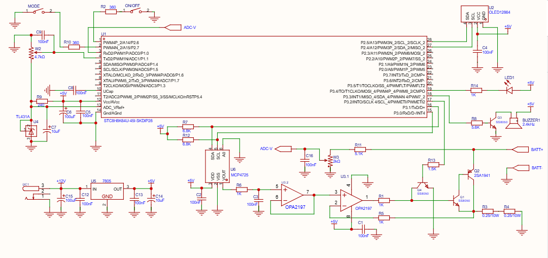

制作可预置电压电流的电池容量测试仪
查看数: 657 | 评论数: 1 | 收藏 6
发布时间: 2026-9-24 23:32
电池的放电容量测试,放电电流通常取0.1C,这样才能得到较正确的容量数值。常见电池容量测试方法都是用一个固定的电流和电压来测试容量,不能适应不同容量和电压的电池。本制作放电截止电压可以0~15V预设,恒流放电 ...
