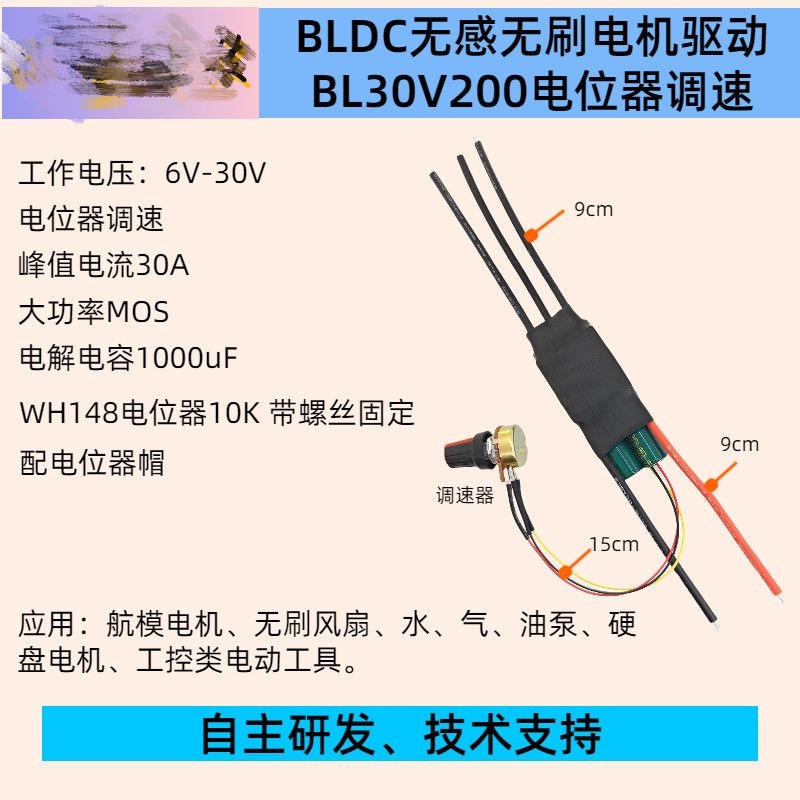

                如何把现有的航模电调改通电就启动? 现有航模的电调都是开机需要自检,要校油门的,怎么改才能实现电调通电就能转?如下图XX上能买到的这样。 ...

你要么有能力改掉里面的程序,要么用一个8脚的单片机产生PPM信号给电调,用555电路产生的PPM信号可能还不行,要延时给信号。
ID:1177494 发表于 2026-10-25 06:54
您可以做一个上电就稳定输出固定脉宽PWM信号的模块给电调信号线,上电直接满足油门条件、跳过解锁等待。但这样做的的话依然要提前做一次油门行程校准,上电只要PWM信号稳定就直接启动,不用再等遥控了。(只校准一次存在电调里,以后通电不用再校准)
ID:1159343 发表于 2026-10-8 15:15
换成有刷的系统,就启动可以自转了。
