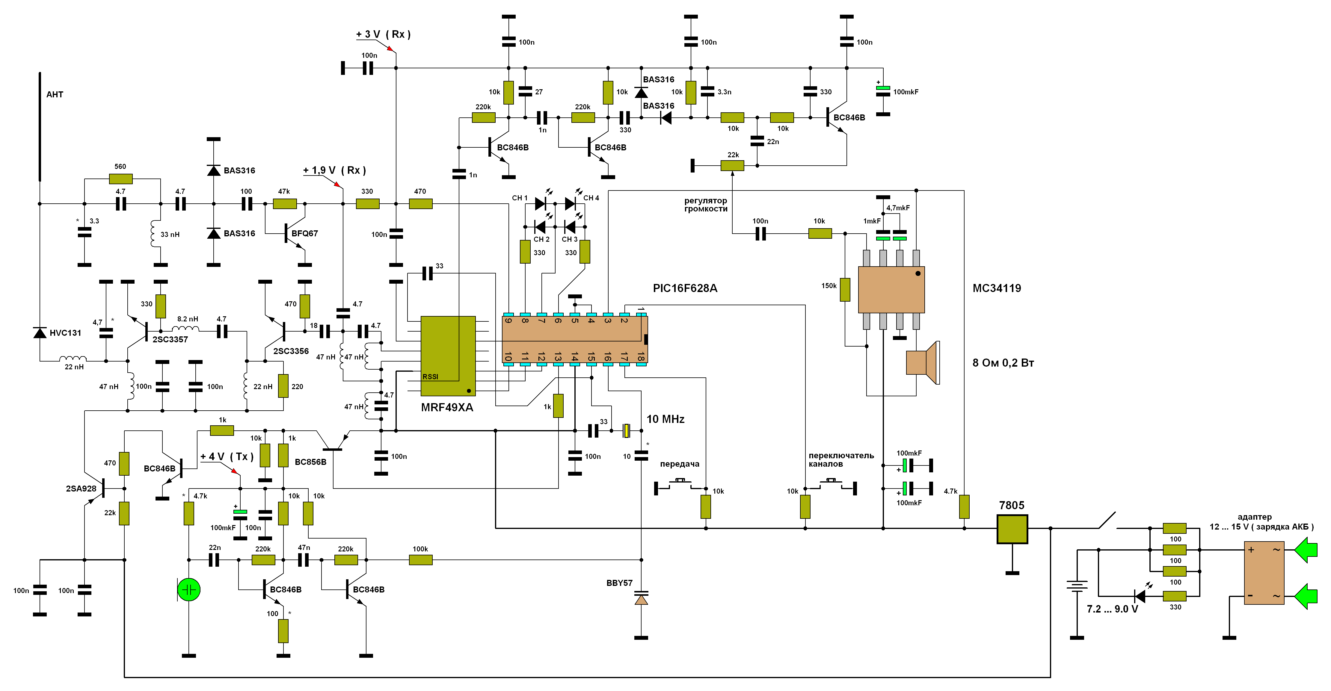

基于MRF49XA的无线电收发信机
查看数: 512 | 评论数: 1 | 收藏 3
发布时间: 2026-10-1 17:32
技术参数:该电台具有4个信道:1 - 439.08 MHz2 - 438.08 MHz3 - 437.08 MHz4 - 436.08 MHz 由于使用了变容二极管将参考振荡器(控制器)频率向上偏移,实际工作频率与EEPROM中存储的频率相差80 kHz。发射机和接 ...
