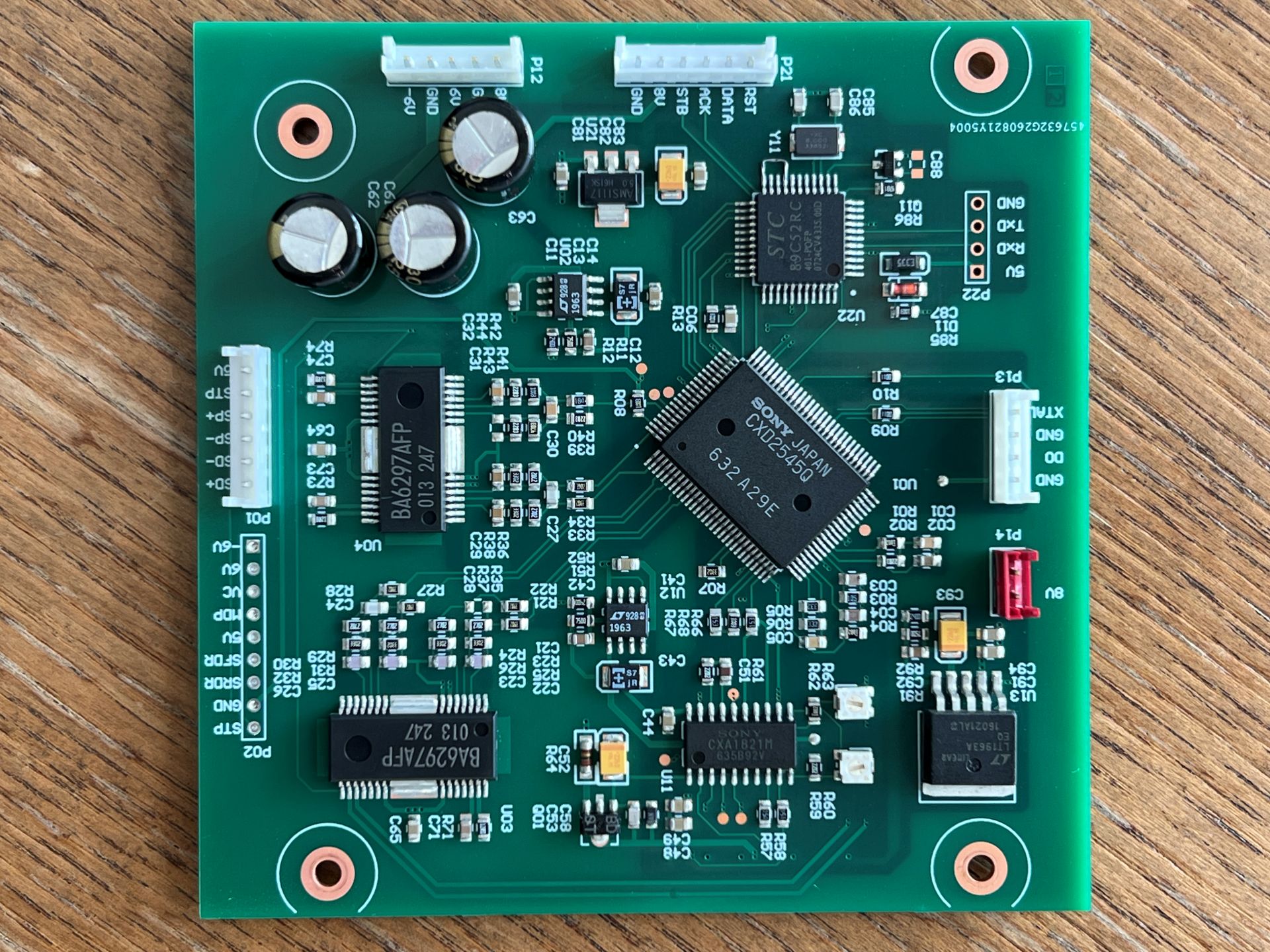

一直想做个CD转盘,求个CXD2545控制代码和显示方案

CXD2545貌似不需要烧录代码,就是一个设备,如同HT1621一样,控制它就行了,前提是要知道它的指令。

我有台先锋T-05,用的就是1167,同样SPDIF输出,实际用下来和2545差距蛮大,建议你直接研究2545,硬件线路还简单

这个代码是求不到的,1主题,5个回帖就别想了,得具备两个要素,您是cd硬件专家音乐发烧,当然一天到晚把通透,模拟味,推力放嘴上就别想了,第二个要素您得是单片机大佬,熟悉i2c等协议,我正在写这代码,不过不是你要求的一步登天CXD2545,我是从cxd1167开始写的简单一些,我现在程序卡在读取TOC焦头烂额,这个很冷门,路也很难走,但总得有人去走,楼上就别贴代码了,这个代码是搞笑的

我是某鱼买的成品MCU,型号STC89C52RC,实际装机使用中用sony213B光头没问题,但用夏普光头某些片子会跳轨,用先锋光头只能读取TOC信息,应该是循迹增益不够
目前的想法是最好有全套例程,自己修改一下写入MCU,水平实在有限
