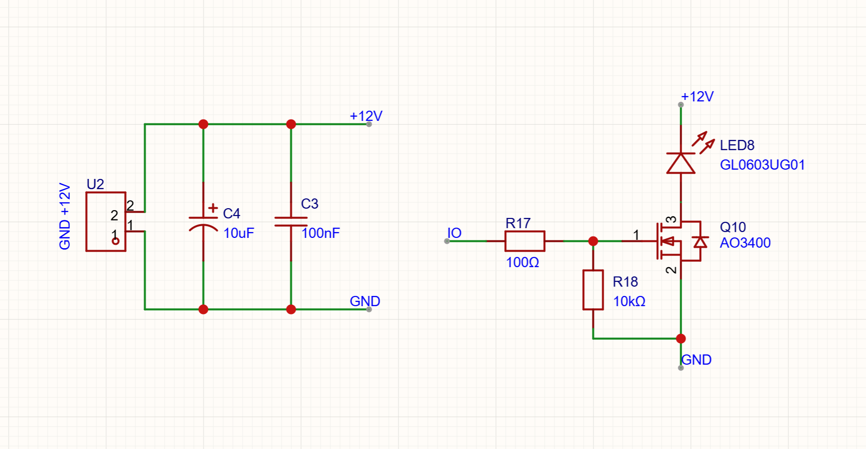

大佬们我学着做了一个呼吸灯,但是灯泡在渐暗的时候会有轻微的闪烁
查看数: 25 | 评论数: 0 | 收藏 0
发布时间: 2026-10-8 17:11
电路如图所示,在灯泡渐暗的时候用手机录像会出现条形闪烁,渐变到最暗时候肉眼也能看出闪烁来,请问各位大佬该怎么去优化
