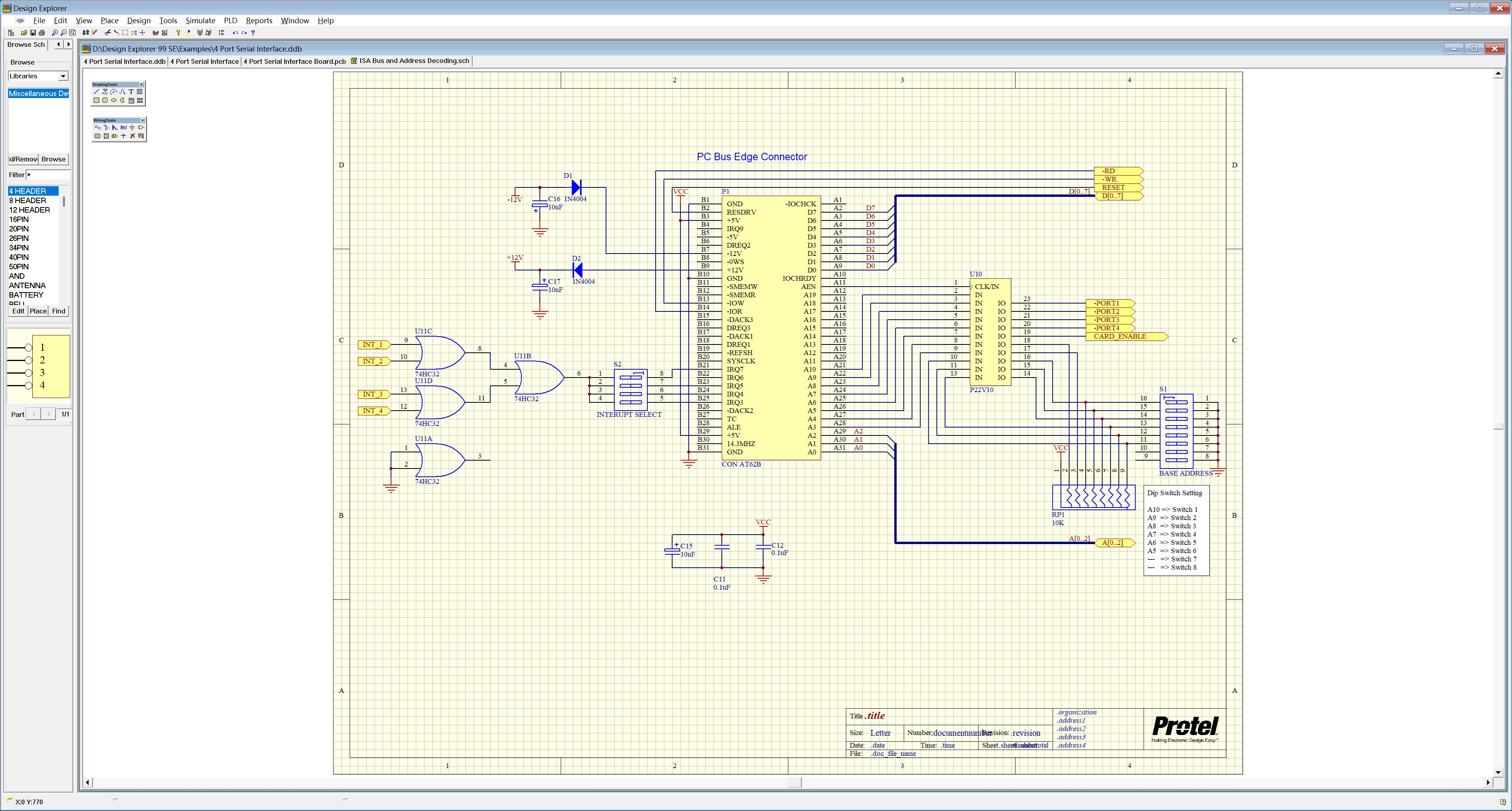

Win11下运行Protel99SE的方法
查看数: 44 | 评论数: 0 | 收藏 0
发布时间: 2026-10-17 09:20
把PROTEL99SE安装在D盘,设置Client99SE.exe以兼容Windows XP (Service Pack 3)模式运行。设置上述兼容选项,勾选「高DPI缩放替代-执行高DPI缩放替代来自:应用程序」。进入C:\Windows\SysWOW64目录,执行regsvr32&n ...
