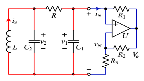

书本说的,老师教的,是混沌, 但在我这门外汉来看,它是 多谐震荡器! 多谐震荡器是弛张震荡器的一种,输出的是方波, 此电路的有源器件是运放,蓝色部份就是个普通的双稳态触发器, 运放多谐只需一个电容, ...
