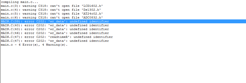

本人以前学单片机时学的是汇编,所以C语言的keil单片机编程不是很懂,我打算做一个酒精测试仪的课程设计,这个是我网上找到的程序代码,我试着编译,但是总是报错,想问问各位大师怎么解决,是设置的问题么,希望能 ...

头文件需要放到对应的课设文件夹里,头文件打不开,所以后续变量,函数没定义状态啦。

#included <reg51.h>
ID:27859 发表于 2014-5-29 11:32
#include的后面
