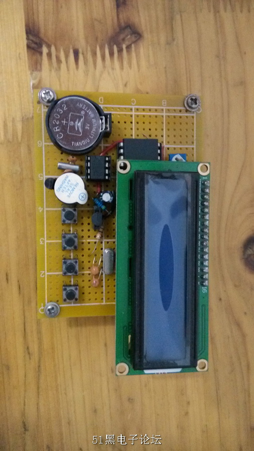

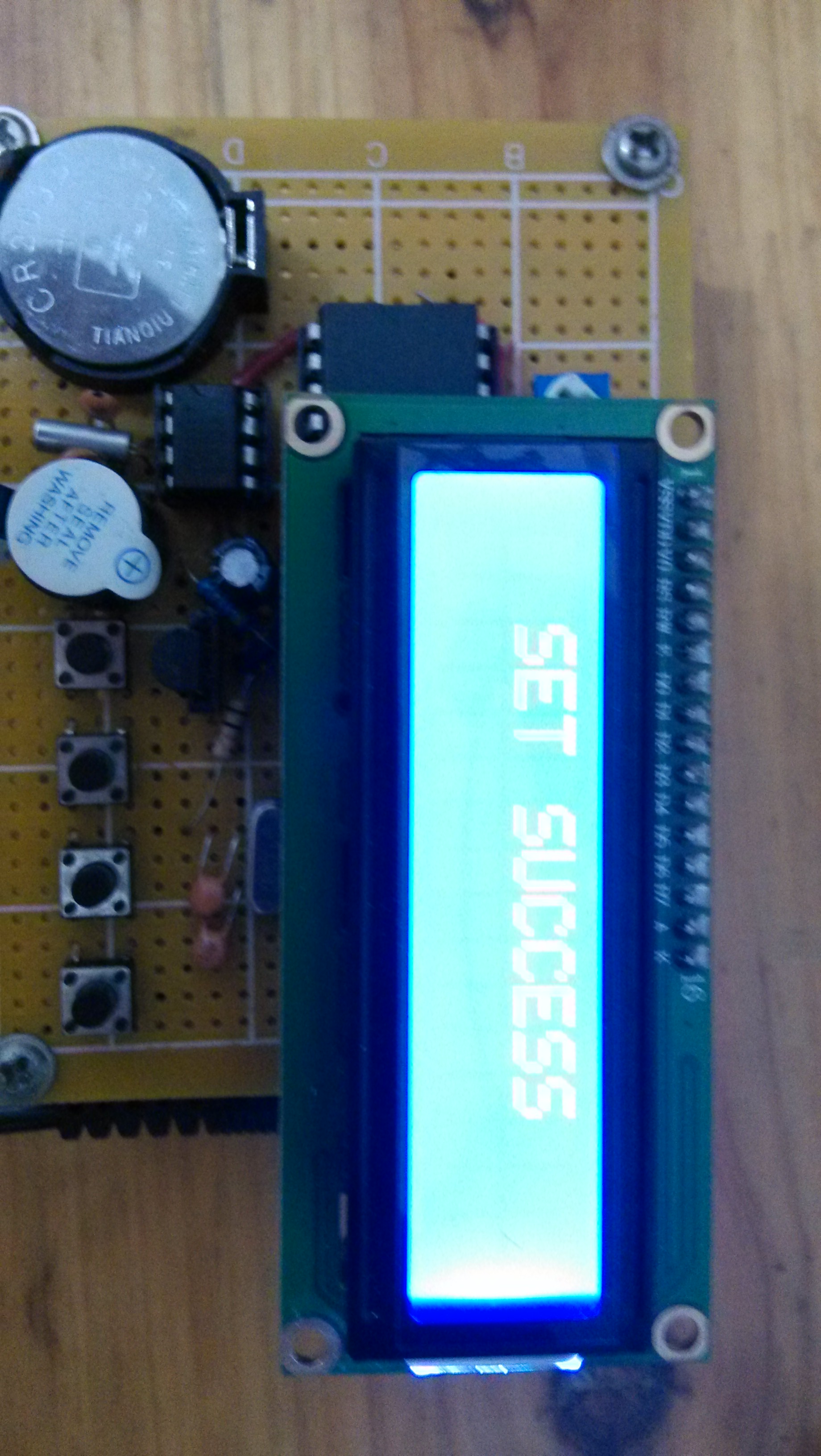

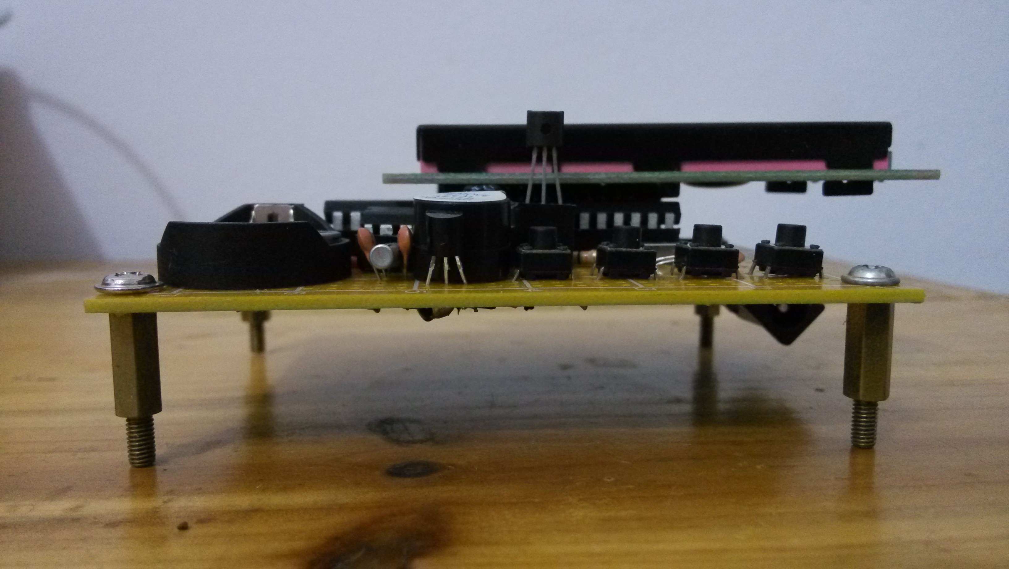

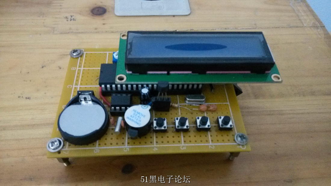

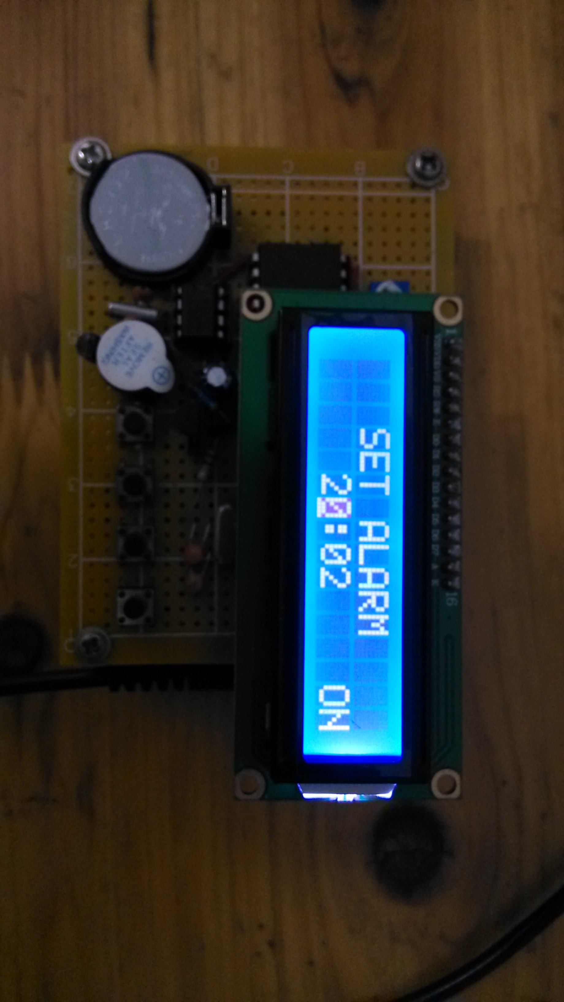

基于stc89c52+ds1302+1602+18b20的单片机电子钟——完美版
查看数: 48125 | 评论数: 108 | 收藏 28
发布时间: 2014-6-19 16:29

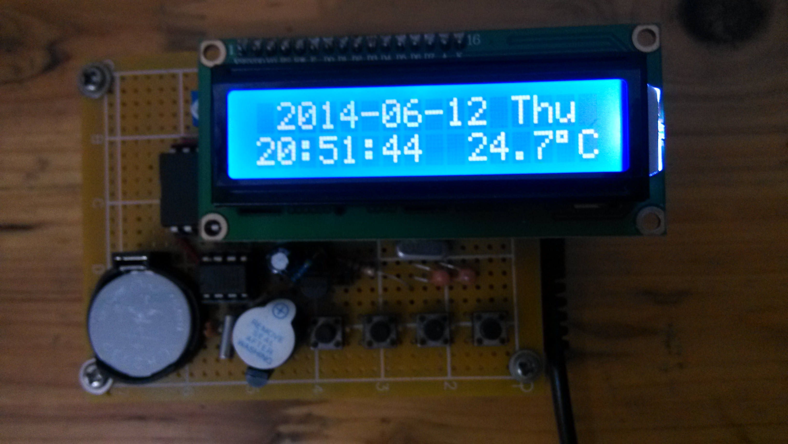

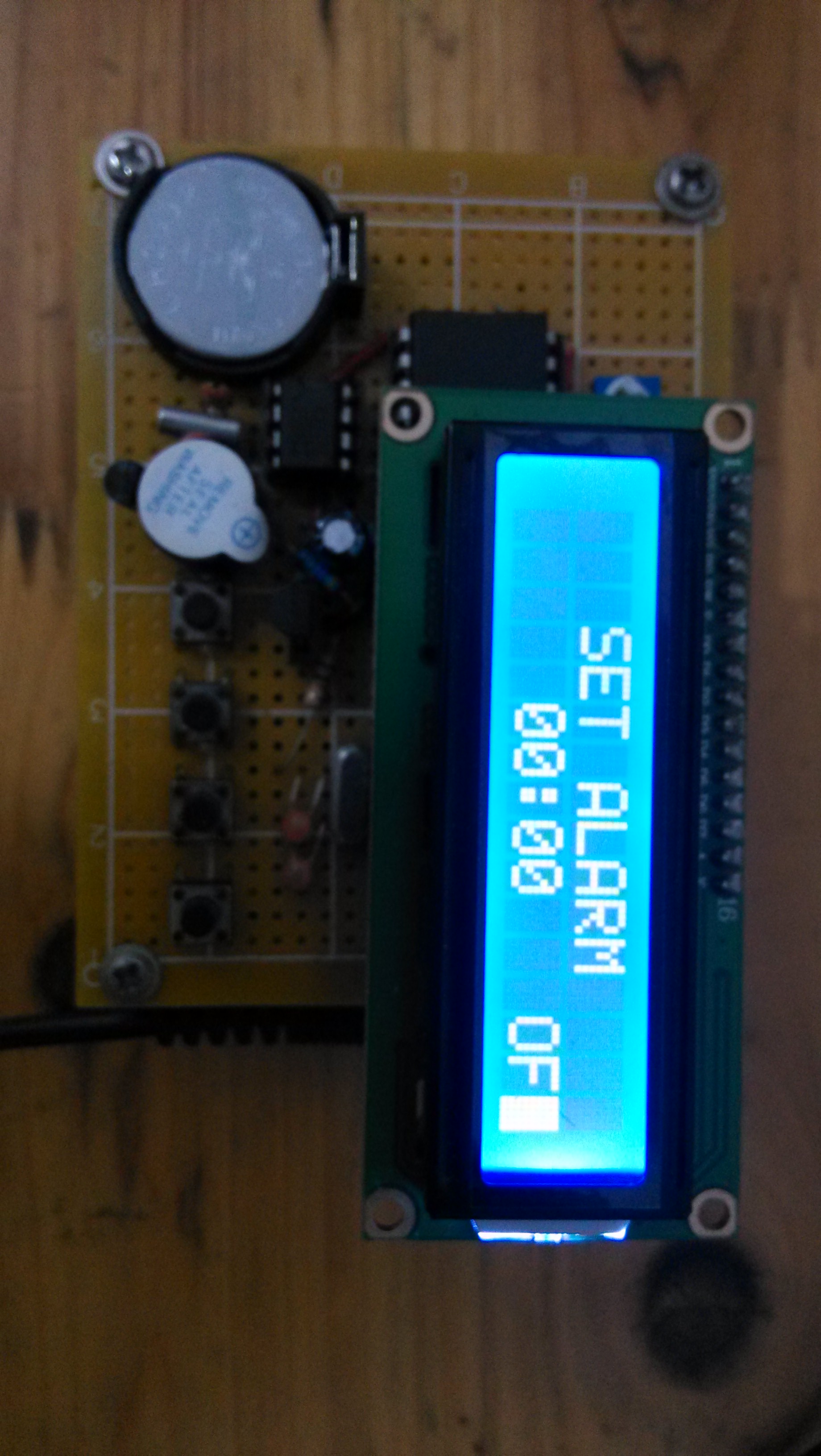

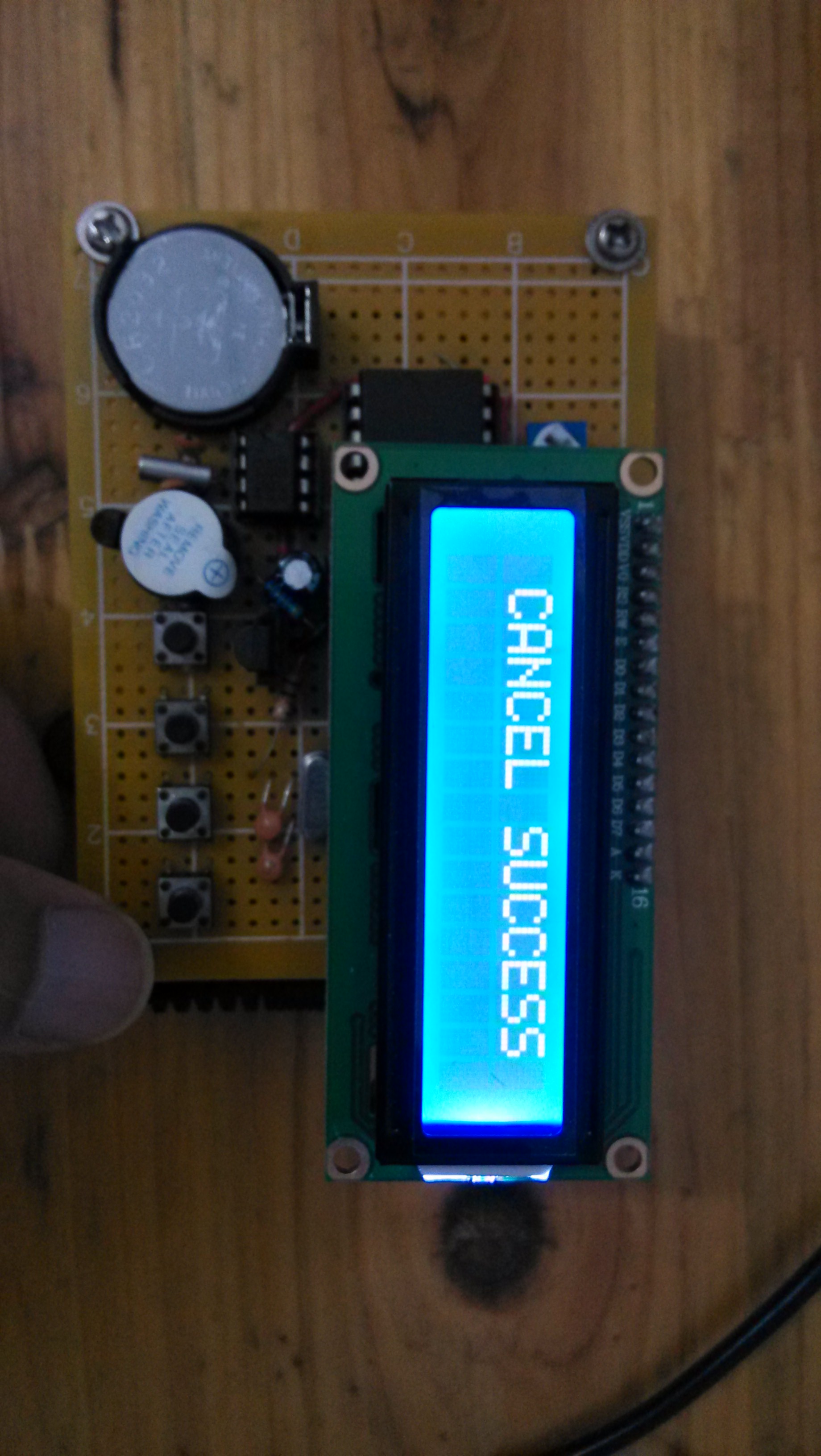

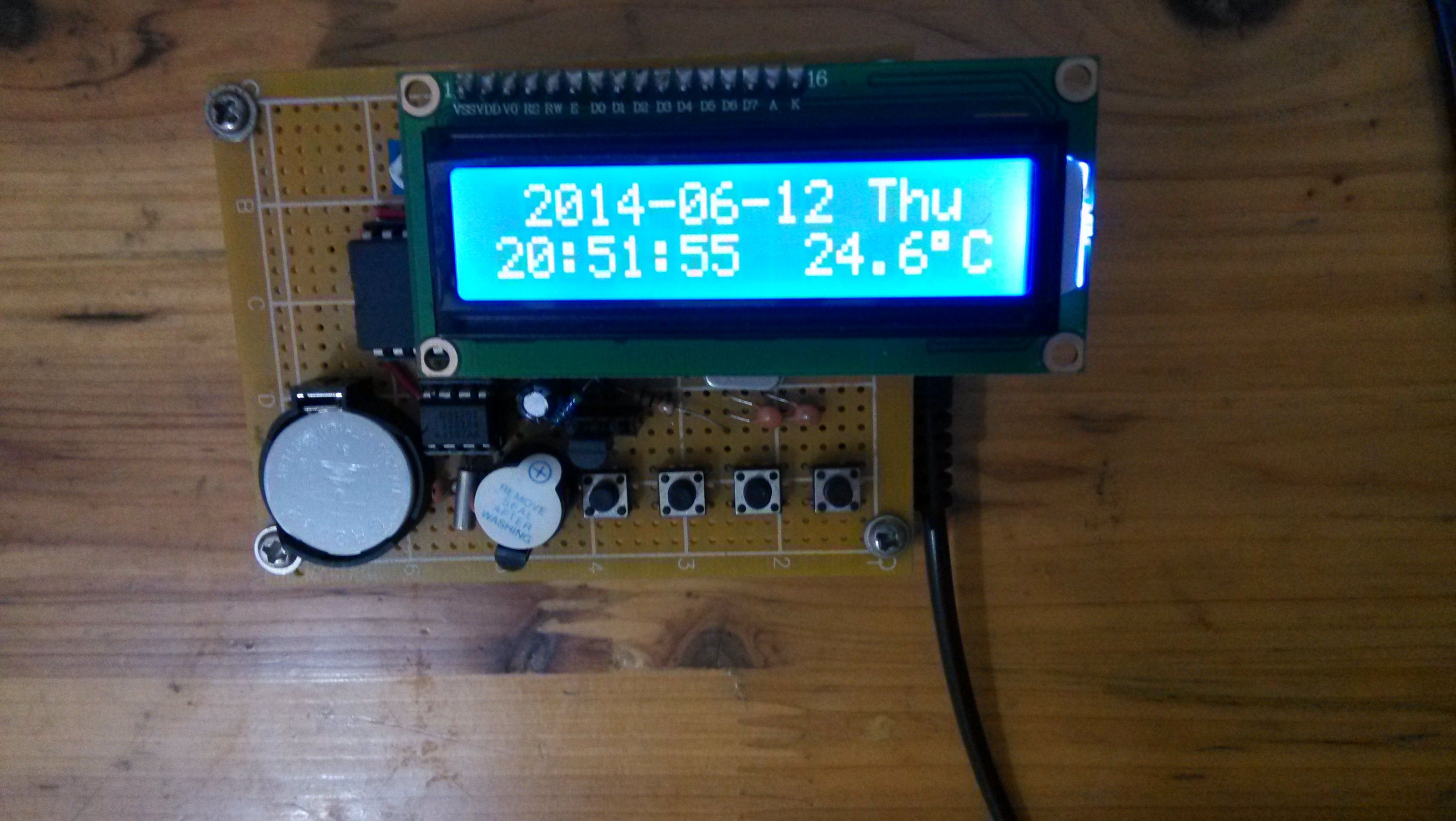

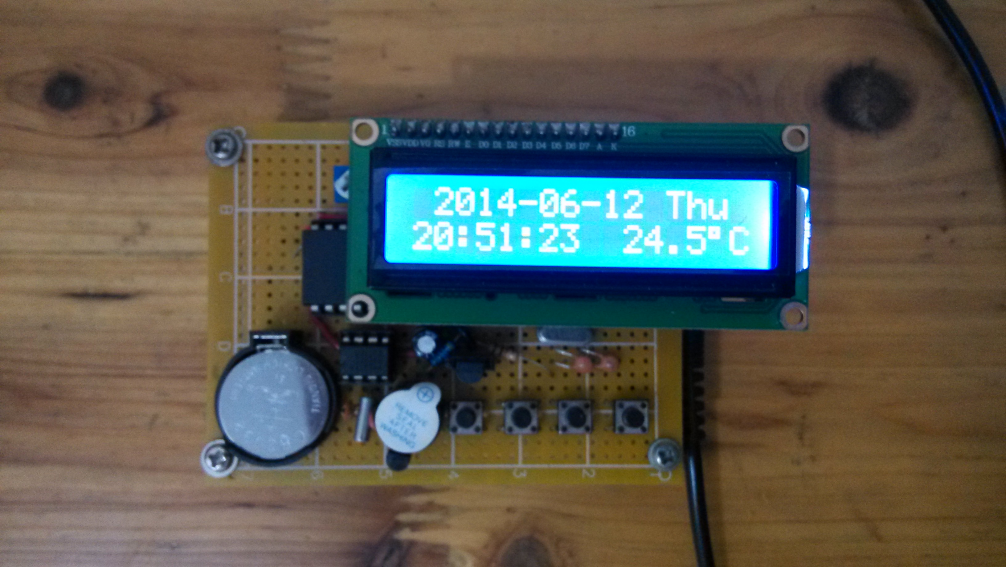

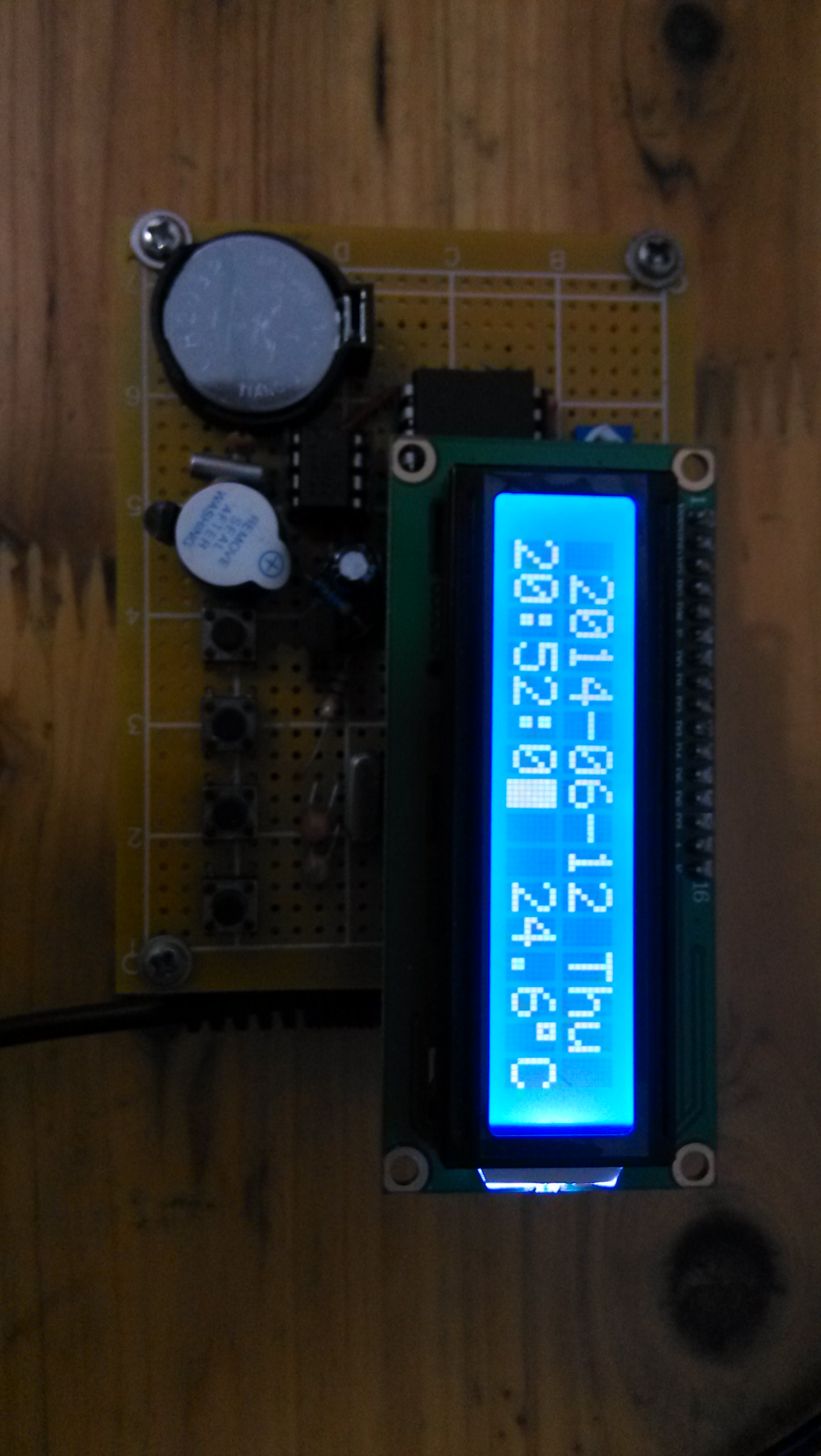

第一次发贴,希望大家多多批评指正,本电子钟已经全部测试OK,带闹钟功能,年月日时分秒星期温度,四个按键可设置闹钟调节时间,温度可以显示正125度到负的55度之间,时间走时的话,我测试了一个月,误差不到1分钟。 ...

ID:56002 发表于 2020-12-9 09:05
其他坛友都说了是从年开始调节,你非说从秒开始调,进入调时首先关闭定时器,调完后退出时开定时器,每个晶体的精度是不一样的都会有误差,测出一天走时误差是多少,然后用软件处理,你这个逻辑有问题

ID:620287 发表于 2019-12-20 04:56
binbinqq86 发表于 2014-7-17 08:29
你这样的不合理的   市面所售电子表  还没见过先调节年的  都是从秒开始的  只能说是你个人癖好吧  因为 ...
我这个是调节年开始的

为什么在电子时钟断电几分钟后再上电,时间还是断电时的时间,而且二次上电后时间不走了,并且闹钟关的很麻烦,楼主可以解决么????求改后的程序
