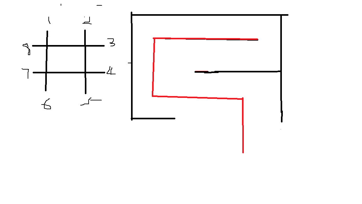

基于51单片机的避障小车,问题多多,高手指教
查看数: 4338 | 评论数: 7 | 收藏 2
发布时间: 2014-8-27 00:32
避障小车用的红外对管作为信号采集器,80c52单片机作为中控,L298N驱动左右减速电机加后部中间为万向轮,传感器8路呈方方正正的井(#)型排列。冥思苦想,我发现以下问题,电压不稳电机不易控制,障碍物颜色对反应 ...
ID:808700 发表于 2020-7-28 11:16
设八个方位吧,遇到障碍,在设定转向或后退的先后判断
ID:801878 发表于 2020-7-28 10:28
弄几个子函数,前进后退,向左向右的,然后if调用就行了
ID:64228 发表于 2014-8-27 00:53
在贴出程序来吧

ID:64228 发表于 2014-8-27 00:34
有人看到望回复,明日必回,讨论切磋一二
明天再来发帖,晚了
ID:64228 发表于 2014-8-27 00:33
本人刚刚入门,不能被这么个小小的问题打击了学习的自信心啊?高手指教一二,在下感激不尽
