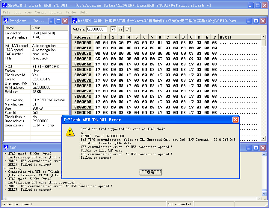

本帖最后由 姗姗 于 2014-8-30 14:54 编辑 今天焊了块电路板,出现了以上的情况, 不知道是啥原因造成的,求解释!

片子之前是不是烧过程序了的。有可能是其它程序已经禁掉JTAG了。需要用串口重新烧过不禁止JTAG的程序进去。再就是MDK设置好没。。

ID:1 发表于 2014-8-30 14:35
Jlink 连接错误
方法:J-link 中的JTAG针孔插错了,仔细检查一下:上面的20个针有没有插对。
