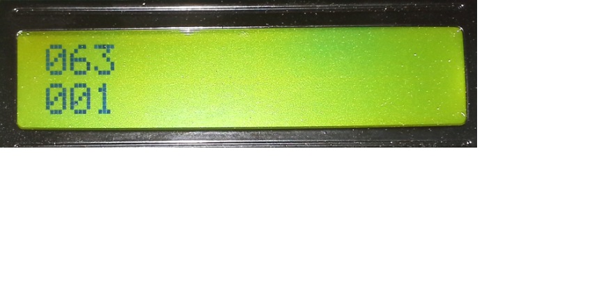

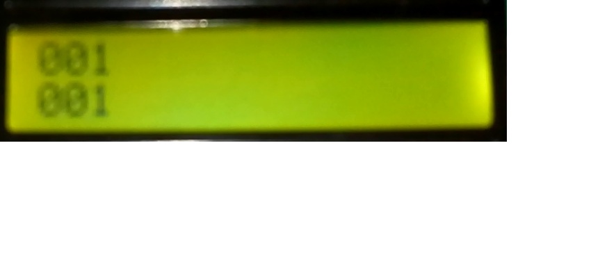

      近段时间搞NRF24L01无线模块,头发掉了好几根。有一些疑问,还请指点。 1.SPI_Read(uchar reg )中的reg_val = SPI_RW(0)如何理解,为什么写0后就可读出寄存器中的值了。 /************* ...

                                 TN=SPI_Read(EN_AA);
                                   write_com(0x80);
                                   display_temp1(TN);     //期望值是063(十进制),NRF24L01上电后,EN_AA默认值是 0011 1111,即十进制63。
                    delays(200);
                    delays(200);
                    delays(200);
                    delays(200);
                    delays(200);
                    delays(200);
                                   SPI_RW_Reg(WRITE_REG + EN_AA, 0x01);
                                  TD=SPI_Read(EN_AA);
                                   write_com(0x80+0x40);
                                   display_temp1(TD);     //期望值是001,因为前面向EN_AA写入了0x01。

ID:65751 发表于 2014-9-14 21:00
     大家不要花时间看了,找出问题所在了。在程序最后加上while(1);,就什么都正常了。如果不加程序又会从头开始执行。
    主要是平时看C语言教材,主函数最后没有死循环。51单片机主函数必须要有死循环?望大虾解释一下。

ID:65751 发表于 2014-9-10 20:51
上面两个程序看着是一样的,运行效果却不一样,编译都没错呀,为什么会这样。仔细看了多次,还是觉得一样的,快发疯了。。。
