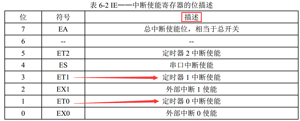

每一个定时器使用的中断都不一样吗?

本帖最后由 踏雪 于 2014-10-18 20:29 编辑 每一个定时器使用的中断都不一样吗?

除了串口的发送和接收用同一个地址外,其余的中断入口地址都是不相同的、唯一的。你这里显示的仅仅是每个中断的使能位。
