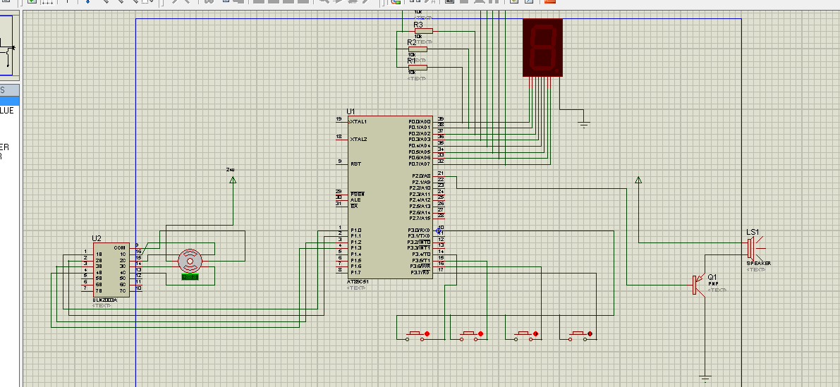

愁死我了,有人能帮忙看看嘛
查看数: 3732 | 评论数: 6 | 收藏 0
发布时间: 2014-10-26 13:47
电子设计小比赛,遇到一个地方不明白头疼死了仿真图在附件里,程序如下 #include<reg52.h> void main() { void delay(char ms);   char temp,password[4],i=1;   P0=0X00;  &nbs ...

模拟软件是什么
ID:61876 发表于 2014-10-27 18:39
  你用的是共阴数码管,P0=0x3f;这句就是显示数字0的代码。

ID:66840 发表于 2014-10-27 08:37
         temp=P3;
         while (temp!=0xfe)
                  P0=0x3f;//数码管显示8

ID:66897 发表于 2014-10-26 21:44
mqwu 发表于 2014-10-26 15:16
这样改一下, 因为程序已执行到最后一句, 松手不显示0
void main()
你好,首先谢谢你解答。。。你这个temp只要不按下按键按说应该一直等于0xfe的啊,所以应该一直显示零啊,但为什么仿真时候啥都不显示呢。。。。。和我这个一样,好像是单片机认为temp一直不等于0xfe?不应该啊temp不是用来储存P3吗怎么能不等呢???
void main()
  P0=0X00;
  P1=0X00;
  P3=0XFE;
     temp=P3;
     while (temp==0xfe)
      P0=0x3f;//数码管显示0
