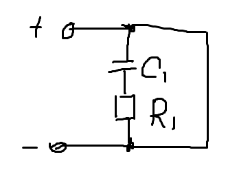

我想问,如果电源是交流电,电阻R1会不会流过电流。C1是个电容,旁边连了导线(虽然实际情况不能有,只是假如有的话)问题1 我觉得电流不会流过R1因为,电流由导线流走了。(我自己的想法) 如果我假设的答案是 ...

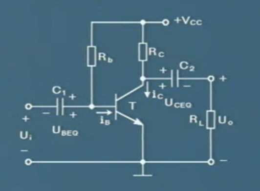

电容隔离直流的 RC是负载电阻 叫直流电源的能量转换成交流信号的放大 具体分析要看直流通路和交流通路  分析直流通路时 电容相当于开路 而分析交流信号时直流电源和电容相当于短路。

你把交流通路图画出来分析放大电路

gaozhaohong 发表于 2014-10-29 18:32
认识极端的混淆。此处的三极管是工作在放大状态的,而不是开关状态。这里的电容起到隔直和耦合作用,目的是 ...
现在明白了,当时的确走进了误区。现在我想知道一下什么是耦合作用。
ID:61876 发表于 2014-10-29 18:32
认识极端的混淆。此处的三极管是工作在放大状态的,而不是开关状态。这里的电容起到隔直和耦合作用,目的是不让前级的直流工作点因为RL的并联作用而受到影响。用图二来分析放大状态的电路是没有任何道理的。

ID:68036 发表于 2014-10-29 18:25
经过苦思冥想,终于弄明白了。还是得靠自己呀。。。。

楼上并没有解决我的问题,我标题写错了,我不是只想知道电容的作用
