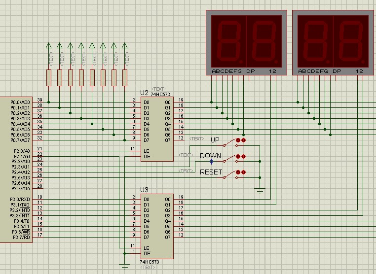

51单片机倒计时,proteus仿真一直出错

#include  <reg52.h> sbit dx=P2^0; sbit wx=P2^1; unsigned int shi,ge,num=0; unsigned char code table[]={0xc0,0xf9,0xa4,0xb0,0x99,0x92,0x82,0xf8,0x80,0x90,0x88,0x83,0xc6,0xa1,0x86,0x8e ...

位码的Q0和Q1要交换一下,左右反了。

图错了也不影响仿真,但是位码的Q0和Q1要交换一下才可以,否则就会十位和个位颠倒。另外程序是30秒倒计时,而不是分钟倒计时。

void display(unsigned char shi,unsigned char ge)
        wx=1;
        P3=0x02;
        wx=0;
        dx=1;
        P0=table[ge];
        dx=0;
        delays(5);
        wx=1;
        P3=0x01;
        wx=0;
        dx=1;
        P0=table[shi];
        dx=0;
        delays(5);

数码管没选错吧
