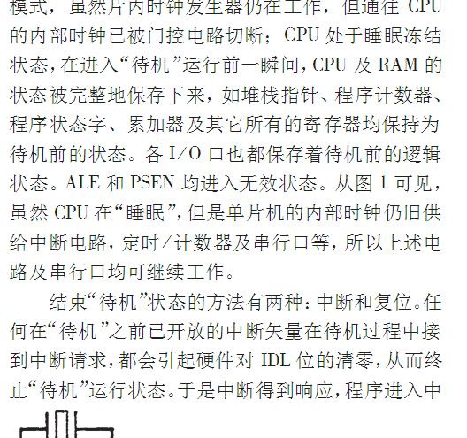

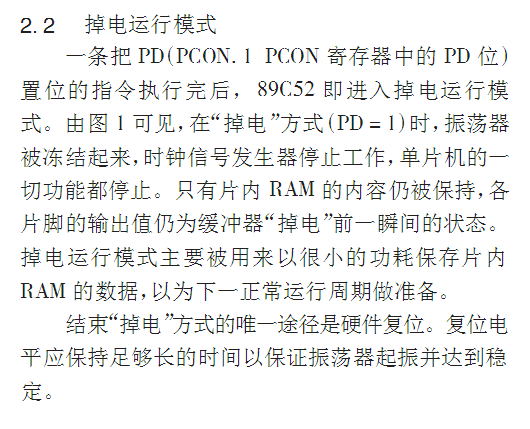

我推翻之前的论断,不是红外程序的原因。查了下资料,空闲模式可用,掉电由于要重新启动振荡器须时间,会导致红外解码失败,找不到好办法。
